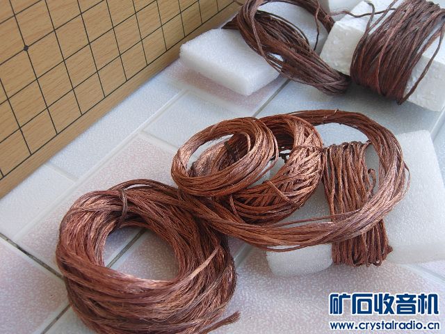

用的是大环串联磁棒线圈,耦合到李兹线圈的双回路,两个回路独立调谐。
这个摊子看来随随便便,看右边的线圈都有点松。无关乎性能的东西我一向很少理它。但关乎性能的细节是一点都不含糊。请注意底部加垫了泡沫。看两个线圈的耦合距离,垫高起码不能小于这个距离。两个线圈的外观相貌平平,却是众多线圈中选出来最好用的。还有左边的可变电容,如果接反了,手靠近的电容影响会很大,
它是有方向的。
磁棒线圈是优质网线绕在优质短波磁棒上,偏大的电感对空载Q值有利,对灵敏度不利。这是牺牲灵敏度换取选择性。
耦合距离拉得较大,弱耦合可让天线回路Q值向空载Q值逼近。这也是牺牲灵敏度换取选择性。
有强大的天线,就可以牺牲更多的灵敏度换取更多的选择性。这个布局的意向很明确,不是随便的。

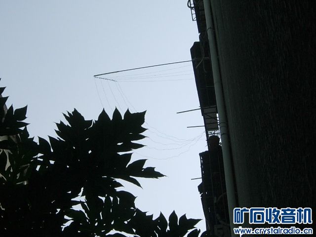

大环天线情况:
伸出宽度2.4米。
悬链线大环面积可参照同等周长的2:3矩形框。例如周长10米,上边为直边,下边为悬链线,面积大约6平方米。

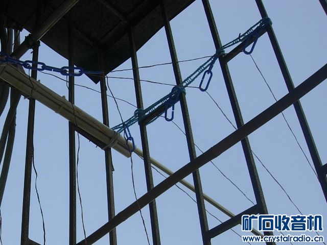

大环导线的固定:
白天不用时缩进屋里:

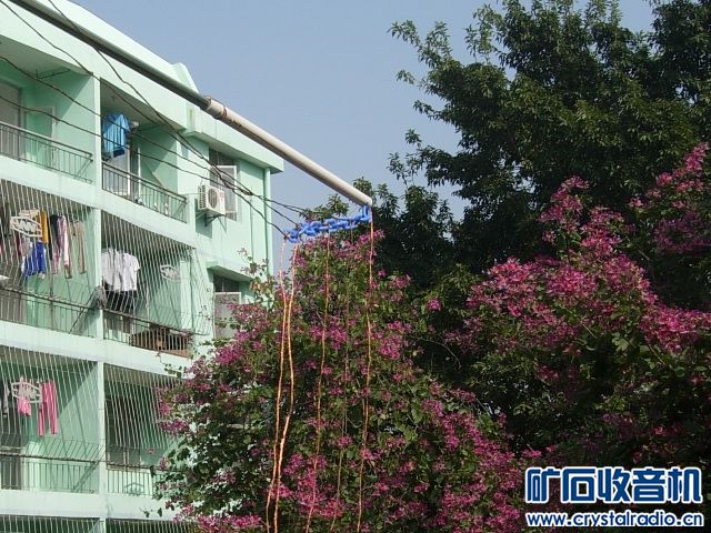

不锈钢管可代替一部分导线,实际效果很好。
这个大环的接收强度与拉上楼顶的30米天线差不多,但选择性好很多。

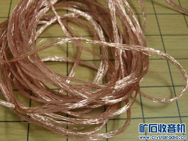

大环导线材质是电视电缆的屏蔽网:
这种线材的优点是没有线皮损耗,重量轻,柔软。

之前用楼外的废光缆和废网线试过,信号很强,干扰极大,随即放弃。同轴电缆不剥皮能有多大影响?
我只看中屏蔽线没有皮,重量轻,柔软。同轴线不剥皮没有这些优点,不考虑。
