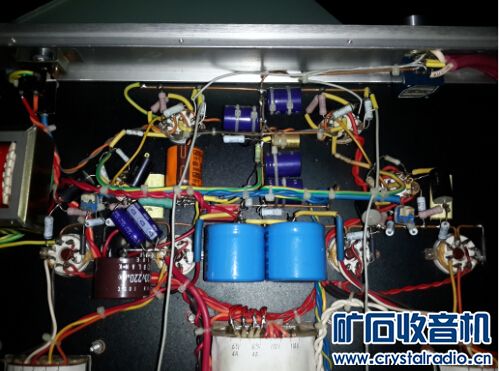

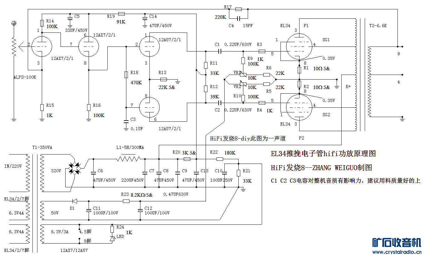

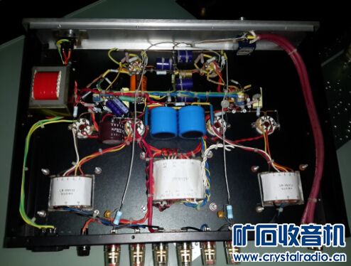

相信不会令烧友失望的线路,谁用谁知道
上图前修改下,方便初次接触的新手diy,更清晰明了,如有不足,望见谅、

好象前后两张线路图不一样啊、、、!?
 楼主| 发表于 2014-10-22 19:10:41 | 显示全部楼层
MLD 发表于 2014-10-22 16:27
好象前后两张线路图不一样啊、、、!?
前面的那张没标清楚,后面的才是准确的

本人很注重噪音问题,会特意去处理噪音,基本是一点接地,包括灯丝电路也会尽量去调整,实验证明热机后耳朵贴近高频喇叭5厘米可以听到一点点小噪音,低频完全听不到,信噪比已达到90db以上了。很多厂机也没这个能力,没有吹的成分。材料自然也不是劣质产品装机,上机前必须配对,包括整机所用材料。

图收藏...能提供输出变压器的数据吗?  谢谢!!
 楼主| 发表于 2015-3-19 13:48:13 | 显示全部楼层
输出变压器用推挽6.6K最适合,扼流圈200-300MA。
