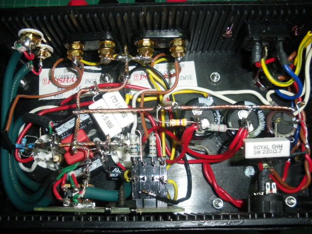

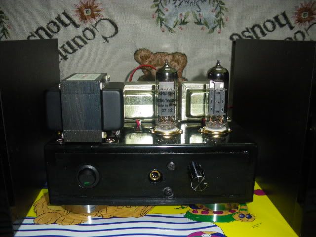

请问各位!
我的胆机在開机时、有很大的电流声、即是在管子未夠热时、当管子的温度慢慢升高的同时电流声又慢慢的变小、直至管子达到正常的工作温度、电流声才小到要耳贴喇叭才可聽到!这是什么原因?

1. 有没有接错线?
2. 切段喇叭牛次级的负回输线看看.

采用晶体二极管整流的机器往往有这种情况,这是因为刚开机时,电子管的工作点尚未建立;长期这样,功放管容易过早衰老。
解决的办法可以采用电子管整流或者增加高压延时开关。
发表于 2009-2-13 08:26:57 |
灯丝交流平衡有问题了吧?看看灯丝供电中的那两个47欧2W的电阻是否失衡,关于版主说的延时,是很需要滴
发表于 2009-2-13 08:47:14 |
实验一下,不插电子管,是否有交流声,使用耳机听,如果有,调整输出变压器与电源变压器之间的位置。支持低矮外!!!

你还可以在7脚供电回路中加一组R-C滤波试下。

切断负回输线,沒有改善!
把管子拔去,用耳机听,有很大的电流声!
必须换壳才可以?因壳子小不能调整位置了!

如果是这样,那跟放大电路没什么关系了,应该是供电电路出了问题
 楼主| 发表于 2009-2-13 23:05:04 |
会不会是输出牛不良或会否是电源牛功率不足?电牛是45VA的!

但把管子拔去,用耳机听,有很大的电流声!
不插管时,输出牛初級应等於断路,从电路上看输出牛是沒有信号输入的!
还有就是,当不插管时,电流声是不会減少,而是保持在一个电平的
