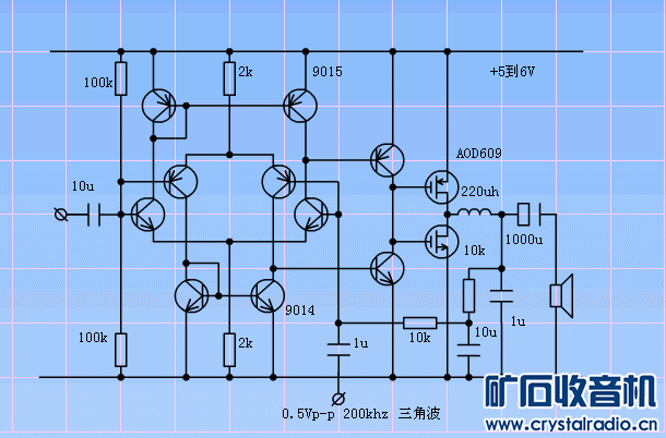

这个电路在5V电源电压下,在4欧扬声器上达到了2.4Vp-p的较低失真的输出,是比较成功的设计。三角波发生器就不画了,使用以前发过的那个电路。
电路的性能与三角波的关系是:三角波幅度越小,电压增益越大,但线性也变差。反之,三角波幅度越大,电压增益越小,但线性也越好。输出端的滤波电感过大则高频响应差,输出幅度不足,过小则滤波不足,100uH左右比较合适,我选用的220uH,可能偏大了。
与线性功放相比,这个功放频率响应较差,内阻较大。空载输出幅度高,带载后输出幅度下降不少。通过提高输入信号幅度,可以使功放达到额定的输出。也许D类功放的特性就是这样的,只适合带载,不适合空载。不象线性功放,空载与有载的输出幅度变化很小。实际播放音乐时,感觉音质还可以,没有明显音质缺陷。
包括三角波发生器在内的整个电路在5V电源电压下的静态电流约20毫安。由于MOS管过于简单的驱动方式,这个电路在更高电压下静态电流较大,还需要改进。

楼主在这里研究这个,已经走入技术误区。就如自己一个人在下围棋,举棋不定

线性功放已经没什么意思了,D类功放是新的挑战。
这个电路最终所能达到的结果并不重要,重要的是探索它的过程。
在把它搞得越来越完善的过程中,能学到很多东西。
如果你一开始就全盘接受现成的东西,就学不到这件东西在发展过程之中所伴随的各种知识和技能。

楼主探索技术的拼搏精神可嘉,如果能有更加确切的测试实验参数就更有说服力了,谢谢。
