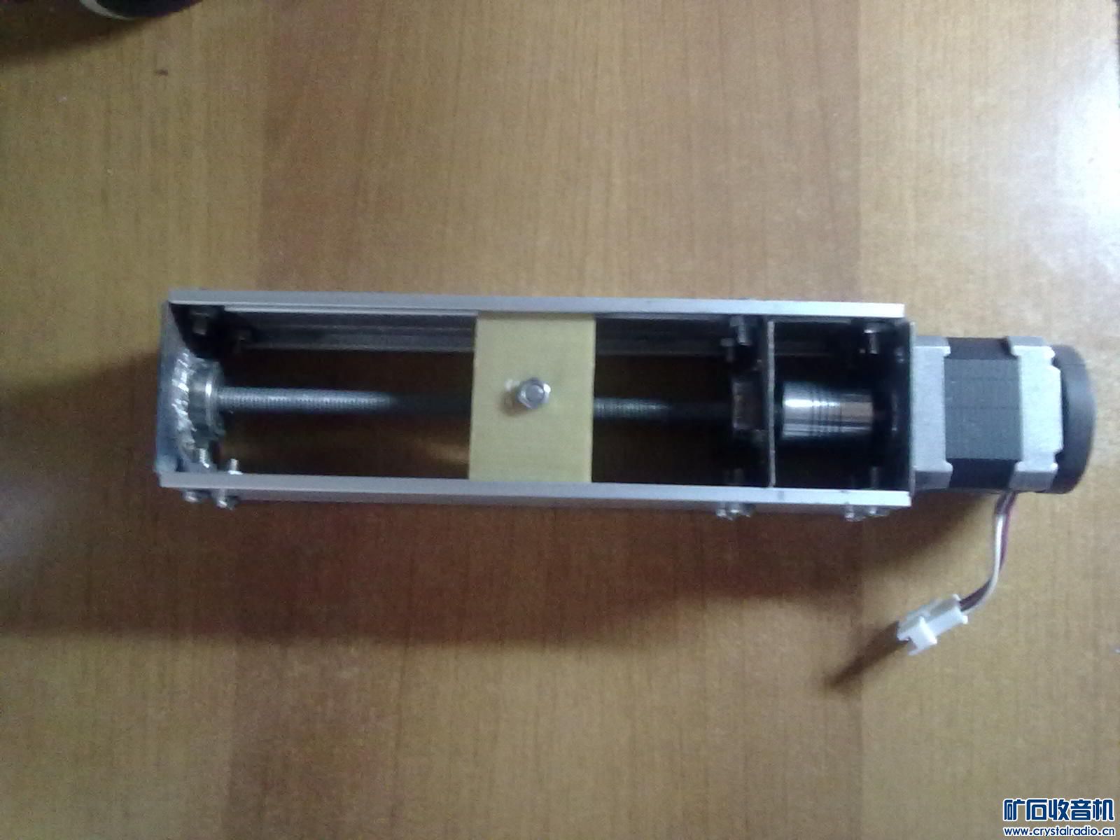

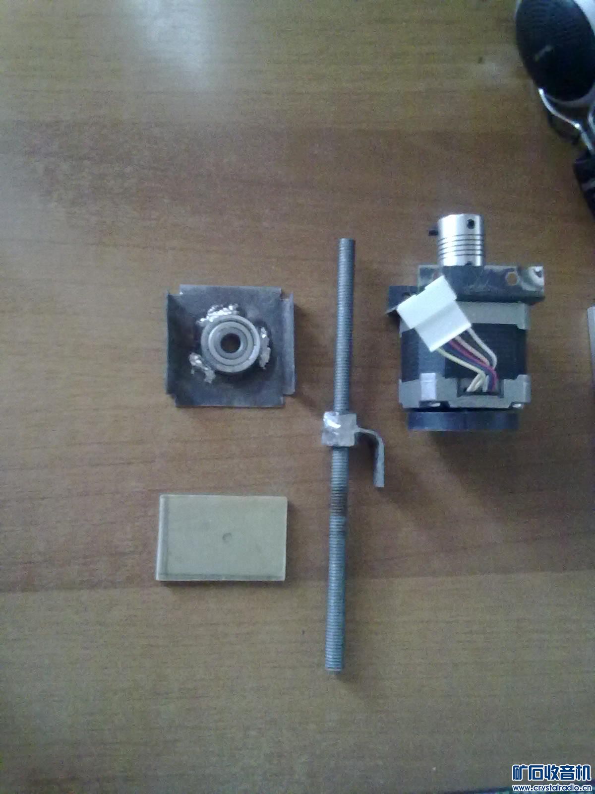

步进滑台购买价格较高,我利用身边较易获得的材料,
制作了这个低成本的步进滑台,看图说话...........
利用铝型材及其上面的沟槽省去光轴。用1.5毫米的铁皮,
与轴承用焊锡制作轴承支架。
用螺杆螺丝制作滑台的移动部件。
组装后的正视照片。
侧面的照片。
后面的照片。
应用在绕线机上的整体效果照片。
绕制效果的照片。

发表于 2014-9-21 20:01:07 | 显示全部楼层
螺杆回差须解决一下
 楼主| 发表于 2014-9-21 20:55:03 | 显示全部楼层
365171757 发表于 2014-9-21 20:01
螺杆回差须解决一下
已经解决了,两个螺帽中间加的弹簧,改过之后没拍照片而已........

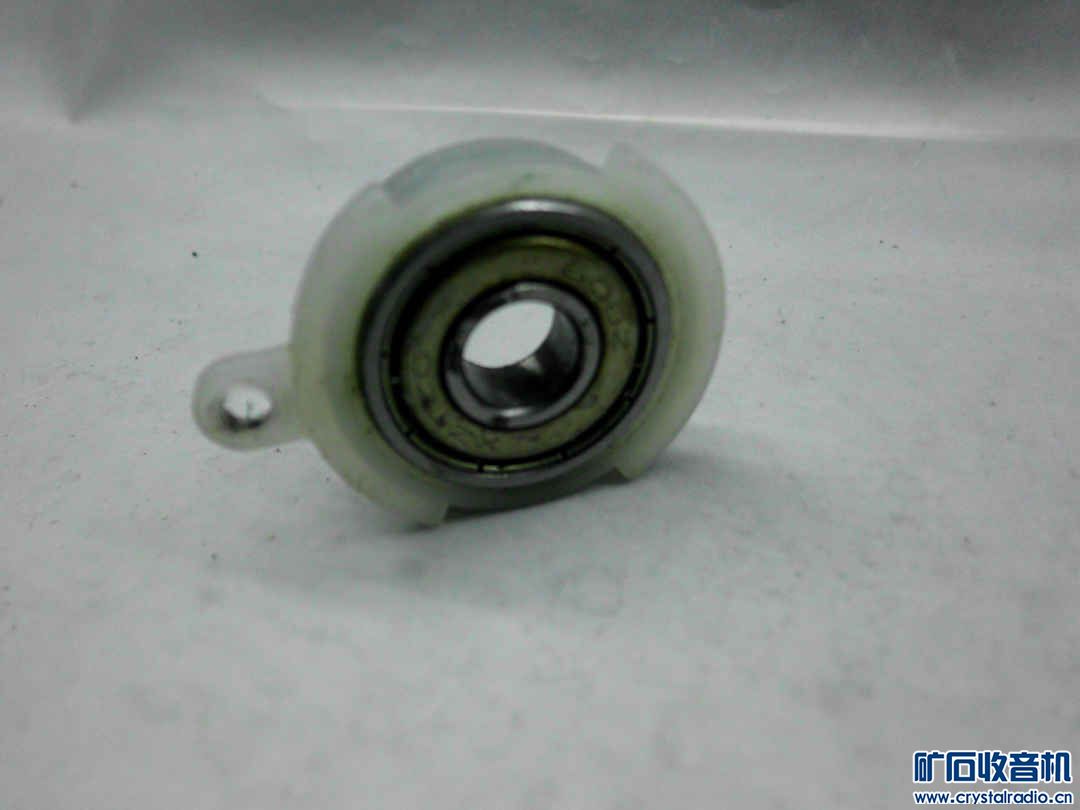

shmu 该用户已被删除
发表于 2014-9-21 21:14:32 | 显示全部楼层
发表于 2014-9-21 21:27:07 | 显示全部楼层
shmu 发表于 2014-9-21 21:14
轴承固定太简单了,不可靠。有专门的这样安装的轴承座。动手能力不错。
的确,加个轴承室。
 楼主| 发表于 2014-9-21 21:27:14 | 显示全部楼层
谢谢夸奖,专门的轴承架不是要花钱嘛

发表于 2014-9-21 21:37:22 | 显示全部楼层
轴承固定在铁板厚度不够情况下用下面方法: IMG_1449.JPG
发表于 2014-9-21 21:38:05 | 显示全部楼层
 楼主| 发表于 2014-9-21 21:58:20 | 显示全部楼层
365171757 发表于 2014-9-21 21:38
看到了 谢谢
