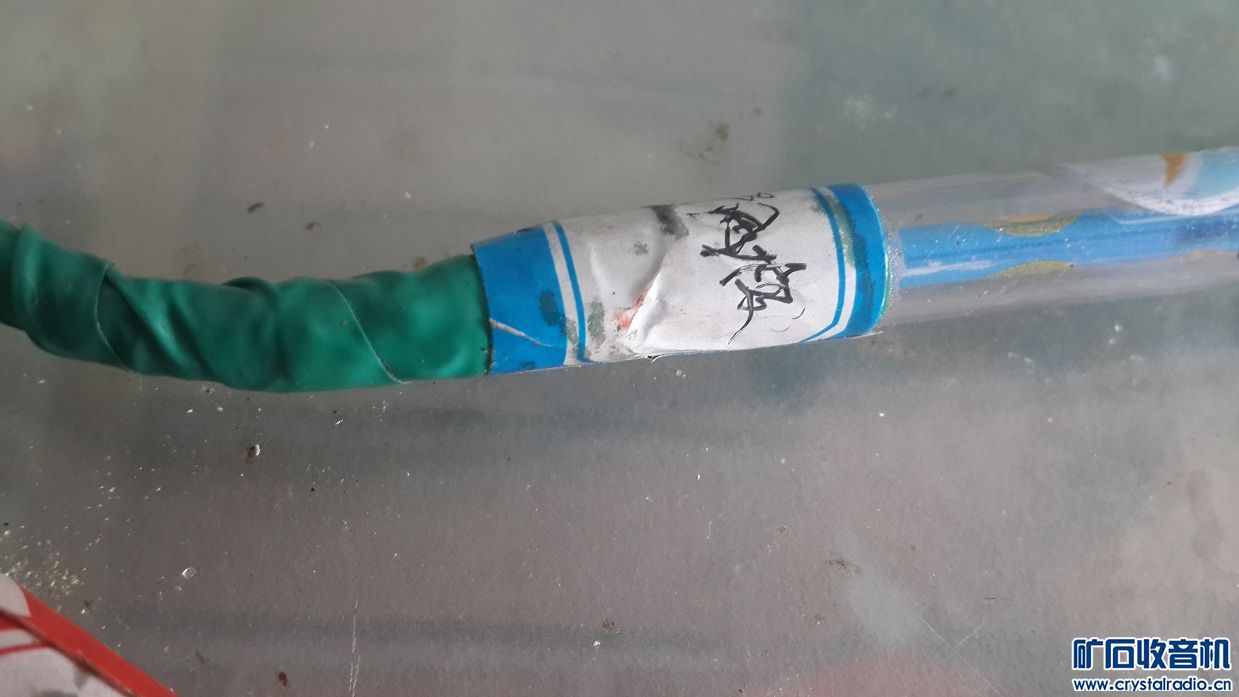

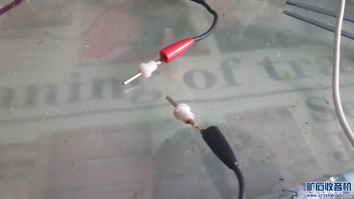

DIY称手的万能表表笔,大家还在为表笔而上火吗???还在为没有一副或几副称手的表笔而苦恼吗?来来来姑娘们,小伙子们,技术宅男,技术宅女。大家统统向这里看。这里的万用表表笔价格实惠,外形美观大方,端庄而不失典雅,还可以满足DIY者的成就感和满足感!我和我的小伙伴们都惊呆了!这款表笔是有来之中华人民共和国生产的高档护套线(问:为什么要使用这种护套线哪?答:因为有这一层护套可以保护好里面的芯线。),长硬铜线若干,插头两个(有的表用的是香蕉插头,有的表用的是针式。以表而选择插头。),报废的圆珠笔(中性笔)两只,圆珠笔芯子(中性笔芯子)若干。有了以上的材料我们就可以制造高端大气上档次的万用表表笔了!第一步:选取以中性笔壳(圆珠笔壳)长出5公分左右的硬铜线段两节。第二步:用钳子把里面的铜线从绝缘皮中脱离出来。第三步:将中性笔芯子(或圆珠笔芯子)的笔尖处处理,1.将笔尖用钳子拔出,2.清晰笔芯3.将笔尖出的塑料用壁纸刀切下少许。4.用直径与硬铜线一般的锥子扩一扩你切下之后所留下的部分,5.把硬铜线穿过你所扩过眼的塑料管头。6.捋直硬铜线,7.把硬铜线与塑料管头的结合体穿进笔管中。第四步。调整表笔的笔尖长短。第五步。将中性笔壳(或圆珠笔壳)后端钻出与表笔导线外径略小的眼。第六步。将表笔线穿进中性笔壳(或圆珠笔)后端,剥除一段绝缘皮,把表笔线和表笔芯子后端上锡,焊接。第七步。组装表笔,把芯子装进笔壳中。第八步,选择不同的胶布包扎表笔后端,缠好。第九步。留下记号,是自己或旁人也可以使用这款表笔。也可以选用外壳是红色和黑色的中性笔壳。第十步。焊接表笔插头,此处我不必多说了吧,同学们。这样一款高大上的DIY表笔就制造成功了!来来来让我们享受这种成就感和这种快乐!(我以前在论坛里发表过这篇帖子但是反响不大!故来参赛试试可否帮助别人。)

在试验室试验过了高压2500v啥事没有,5A电流啥事没有!导线绝缘层绝缘强度达到4.5kv。电阻率还低。其实里面的芯子好像银的。

有个建议
用胶带固定不好,时间长啦胶带就会老化脱落,
改用绝缘树脂固定或AB胶固定即牢固长久还美观
