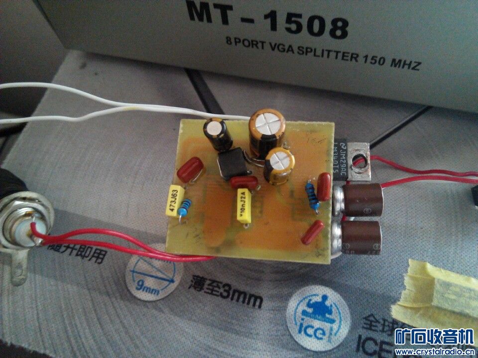

仿制日本47公司的DAC
发表于 2014-9-21 08:42:14 | 显示全部楼层 |阅读模式
仿制日本47公司的DAC

 楼主| 发表于 2014-9-21 16:40:20 | 显示全部楼层
bw9922 发表于 2014-9-21 16:14
很有兴趣老兄的制作,不知道老兄制作出来的效果怎么样?能否分享一下制作过程及经验。
刚才上网查了一下该芯 ...
效果不错的。、

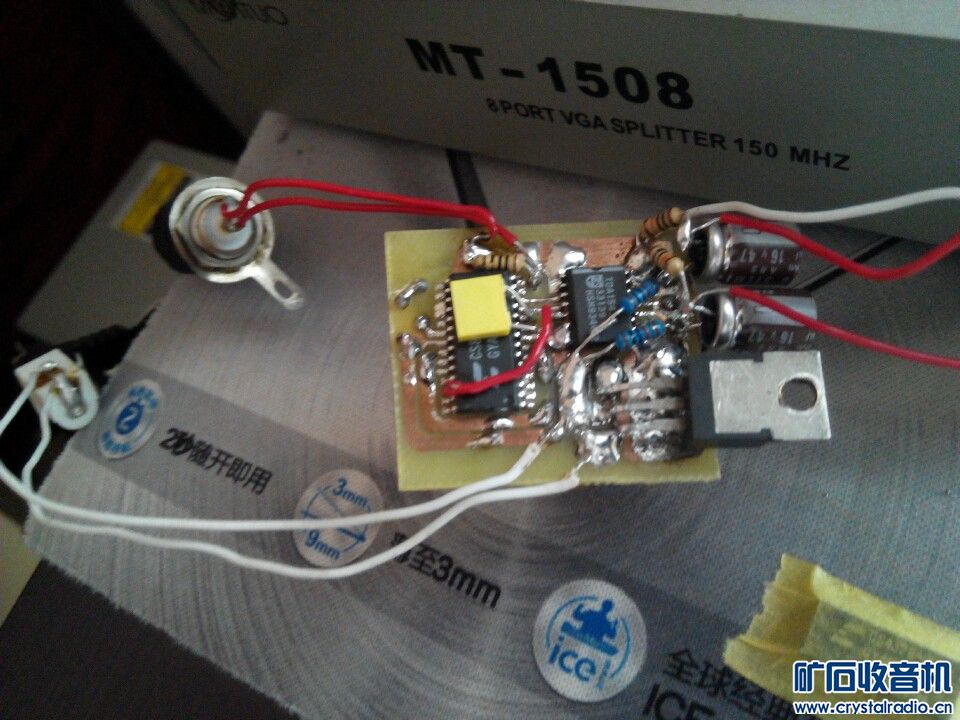

发表于 2014-9-21 16:47:35 | 显示全部楼层
这个可以称作为 贴片搭棚焊

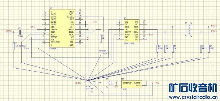

发表于 2014-9-22 10:27:22 | 显示全部楼层
不错,不知楼主还能多上一些数据和资料吗
