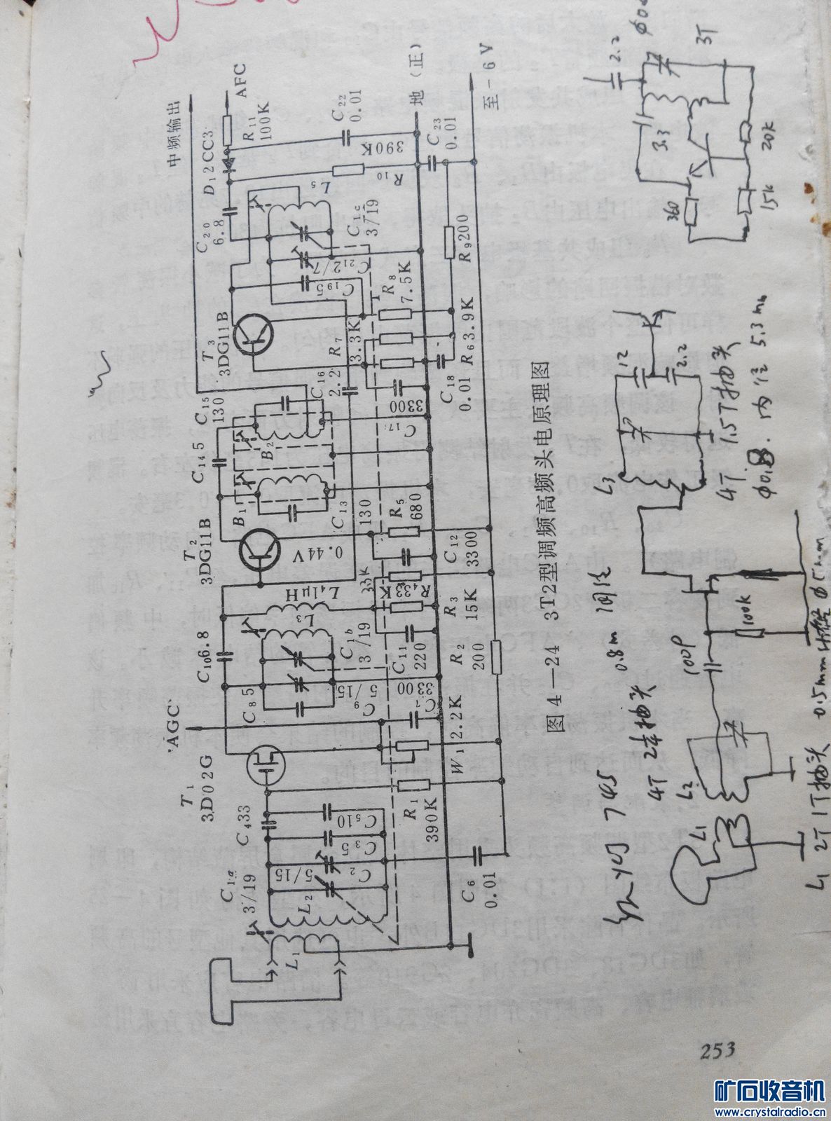

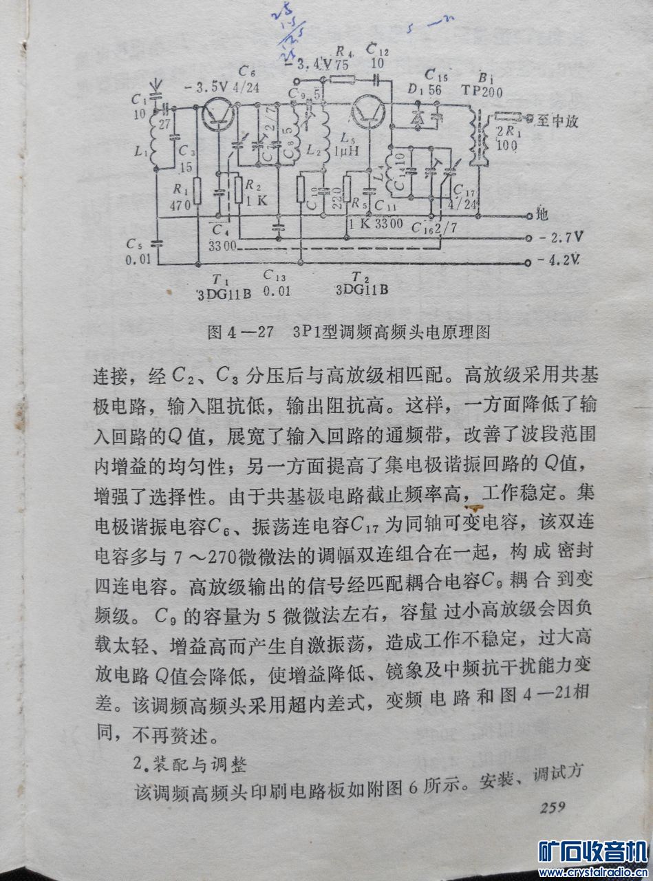

为方便大家制作分立件高性能的调频头,现将有关制作资料图片奉上供大家参考,希望对大家有所帮助。

3T2高频头的性能优于3P1
但是,3T2里面最关键的三联可变电容实在不好找

 楼主| 发表于 2014-9-22 09:33:55 | 显示全部楼层
barracuda 发表于 2014-9-20 22:44
3T2高频头的性能优于3P1
空气三联可以用黑白U头改制,参考我以前的制作帖子。

发表于 2014-9-23 15:21:00 | 显示全部楼层
请问楼主:第八页标号为T1的三极管您用的什么型号?图纸上标的3DG11和图纸上画的不一样啊?麻烦您告诉一下,我也想做一个!谢谢!
 楼主| 发表于 2014-9-24 09:32:59 | 显示全部楼层
zhangzhigang101 发表于 2014-9-23 15:21
请问楼主:第八页标号为T1的三极管您用的什么型号?图纸上标的3DG11和图纸上画的不一样啊?麻烦您告诉一下, ...
t1可以选用9018等高频管即可,图中晶体符号应为npn型。这种高频头选择性和灵敏度不会好到哪儿去,制作的话可以参照3t2型制作,用黑白电视U头改成三联制成全屏蔽型调频头效果很好,可以参看我以前发的帖子有详细制作图解。
发表于 2014-9-24 10:02:46 | 显示全部楼层
jyfls 发表于 2014-9-24 09:32
t1可以选用9018等高频管即可,图中晶体符号应为npn型。这种高频头选择性和灵敏度不会好到哪儿去,制作的话 ...
谢谢您的指点!我找一下您以前的帖子,参考一下!谢谢!
