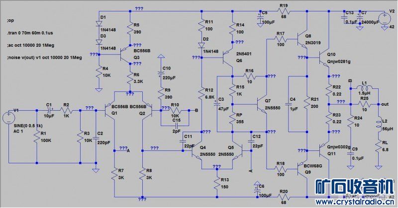

另两个肯定不是推动的
发表于 2014-9-20 19:22:20 | 显示全部楼层
lck88lck 发表于 2014-9-18 21:51
还是想看看个究竟前面几个中功率管是什么用的
靠近散热板的4个中功率塑封管是推动管每声道两个,靠近板子边缘的4个中功率应该是双差分后面的跟随级每声道两个,因其供电基本跟主电源接近故用中功率相对保险!此板外观估计为双差分全对称互补OCL输出电路!很经典简洁实用的电路!

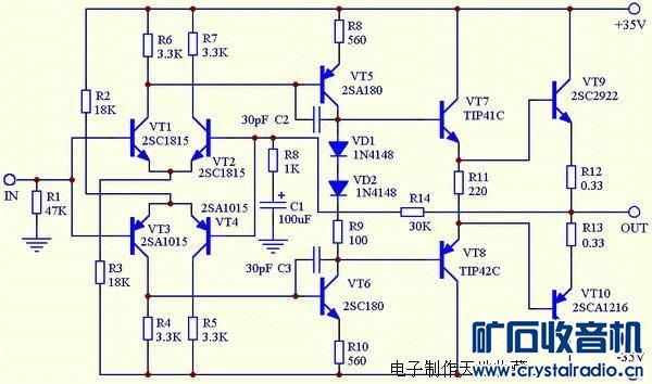

发表于 2014-9-20 19:32:07 | 显示全部楼层
按你的说法,也就是说下图中,VT5、6、7、8全都用中功率管了,但楼主并不关心,只想赚钱
发表于 2014-9-20 19:39:46 | 显示全部楼层
很对头。。。。楼主很精明。。。还能这样赚钱???又学一招。。。。。。。三人行必有我师啊!

 楼主| 发表于 2014-9-20 20:02:43 | 显示全部楼层
太对了,我对比我半天就是类似这个图,但还有个别不同之处,但和这图比起来因为供电电压不同电阻有所不同
发表于 2014-9-20 20:20:19 | 显示全部楼层
淡淡的爱 发表于 2014-9-20 20:02
太对了,我对比我半天就是类似这个图,但还有个别不同之处,但和这图比起来因为供电电压不同电阻有所不 ...
很经典简洁实用的电路!推动管加上散热片,加入调静态电流的那部分应该更好

发表于 2014-9-20 20:45:05 | 显示全部楼层
再细看看,跟上面的双差分全对称互补OCL输出电路相差还是很大的哦!
你这板加入了调静态电流的那部分的,
双差分全对称?小管都不一样的,差远啦!
发表于 2014-9-20 21:38:19 | 显示全部楼层
与你这板一样多管的电路,其实电路都大同小异的
发表于 2014-9-20 21:59:06 | 显示全部楼层
我的网络问题上不了图,他的板子就是你上的第一幅图原理,不同的就是静态电流调整改为动态电流调整,两个二级管串电阻被靠近散热片的小功率三极管代替,其余无变化,你第二幅图跟这个板子有关系的就是这一点,其余无关。。。
