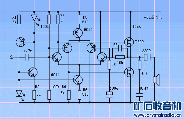

之前的互补MOS管功放使用镜象恒流源负载,虽然可以得到更高的开环增益,但性能不够稳定,不容易确立合适的直流偏置,存在难以克服的交越失真。
这个电路回归常规,使用电阻作为差动放大器的负载,并用高稳定度恒流源来确保功率管合适的直流偏置。经测试输出能力还不错。当静态电流调节到15毫安左右时,可以基本上消除交越失真,性能达到令人满意的程度。
这个电路的关键在于为功率管提供一定的直流偏置,并且这个偏置要能不随电源电压变化的影响,为此选用了较高稳定度的基准电压源,它是用互补恒流源在发光二极管上的压降来实现的。在调试时,微调R5、R6,使得整个电路的静态电流在15毫安左右。调节R1、R2可以微调基准电压,可以辅助调节静态电流。
互补MOS管选用封装在一起的AOD609,也可以选用分立的互补MOS管的组合。选择其它的MOS管时,由于起始导通电压不同,R5、R6需要较大的改变。
由于MOS管的导通电压较高,驱动电路又损耗了一定的电源电压,这个电路所需要的最低电源电压较高,对于D609这样的管子,6V是使电路进入状态的最低电源电压。一但进入状态,电路的输出能力不低,6V电源电压可以在3欧电阻上输出5Vp-p以上的不失真功率。

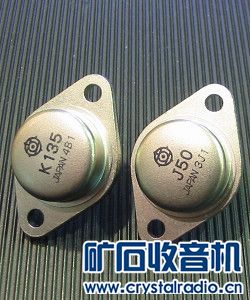

如果有它去推下面的两种管子
该如何改电路呢?
 楼主| 发表于 2014-9-18 20:39:37 | 显示全部楼层
lxa000 发表于 2014-9-18 20:15
如果有它去推下面的两种管子
该如何改电路呢?
查了一下,2SK135与2SJ50是互补MOS管,其开启电压比较低。
电路结构不需要改,只需要减小R3、R4,或者增大R5、R6,降低偏置电压即可。

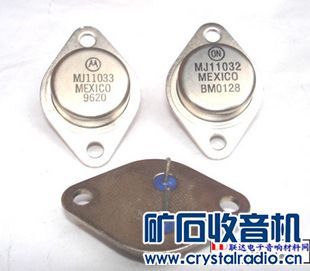

MJ11032和MJ11033是互补达林顿三极管,其EB之间总的并联有3K左右的电阻,倒是可以省略R3、R4这两个电阻。这种管子末级EB之间并联有25欧左右的电阻,静态电流调得比较大才行,调节R5、R6,使静态电流达到30毫安左右。

关于电路需要较高电源电压的说明
由于中点电压是固定的,差动放大器的基极电压是固定的,而发射极电压比基极电压高或者低0.7V,也是固定的。对于差动放大器的集电极负载电阻来说,其上的电压幅度变化不可能超过发射极电压,因而就限制了驱动MOS管导通的峰值电平,最多只能达到电源电压的一半加上0.7V。如果驱动电路能够完全利用电源电压,则最低电源电压可以低不少。

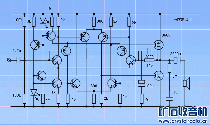

为了弥补输入级集电极动态范围的不足,又加了一级互补差分,集电极动态范围增大了不少,现在电路可以在4V电压下工作,5V即可以获得较好的性能。
