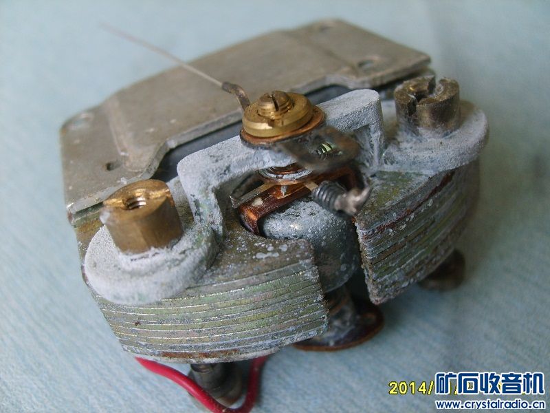

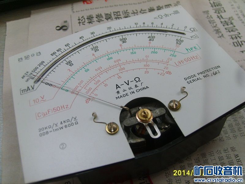

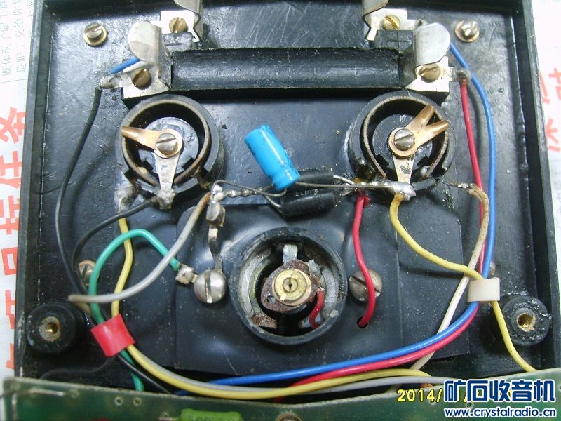

地摊收一块黄山55指针表,掂分量估计用料还好,但摇晃表身时指针卡滞严重且不回零位......

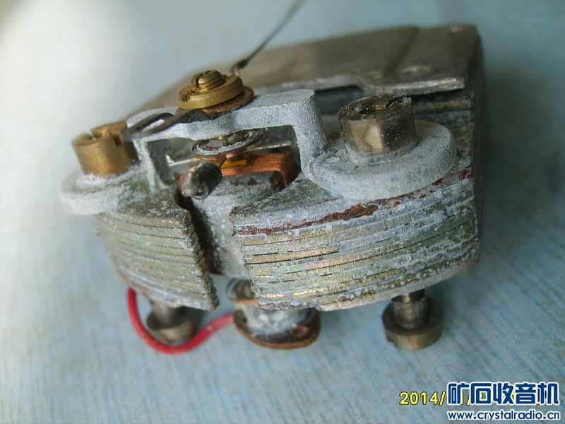

开壳发现表头内部发霉严重、游丝粘连,似乎感觉无可救药了......

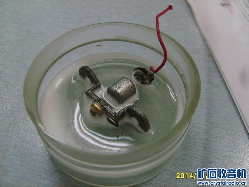

本着死马要当活马医的精神,采用洁厕灵清洗大法竟成功修复了......
经检测,表头满度电流正常!!!
不多说,看图:
补充内容 (2014-9-19 14:27):
请注意!不能将动圈组件全部浸泡在洁厕灵溶液里,而是将上下游丝分别进行浸泡,并注意观察效果!!!
另洁厕灵是经过兑水稀释的溶液!!!

 楼主| 发表于 2014-9-20 07:29:50 | 显示全部楼层
xuquanqi1977 发表于 2014-9-19 15:33
表头会不会失磁?
拆卸表头动圈组件的时候找一个小铁块将磁铁极掌进行磁短路就不会失磁的!!!

吓死了!刚看以为将动圈组件全部浸泡在洁厕灵溶液里,楼主威武,这么烂的表都可以搞定。
