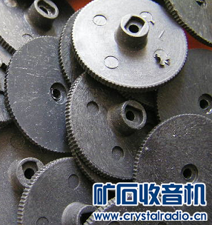

发表于 2014-10-14 18:50:59 | 显示全部楼层
请问拨盘是打印的吗?

 楼主| 发表于 2014-10-14 23:04:11 | 显示全部楼层
NTRNA 发表于 2014-10-14 18:50
请问拨盘是打印的吗?
刻度盘是打印到不干胶上面然后粘贴到下图这种拨轮上面
打印文件,
636旋钮.rar (90.04 KB, 下载次数: 206)
