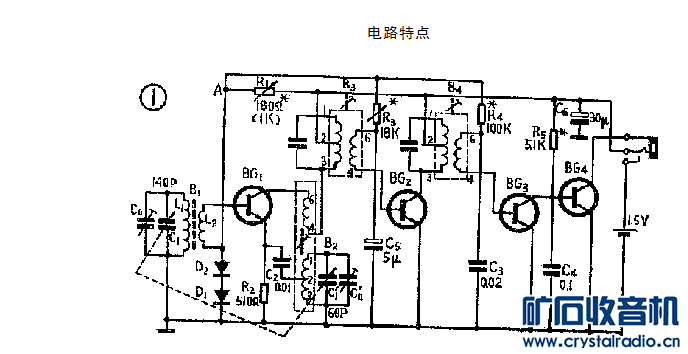

纯手工打造一个无线电杂志上的小型的外差机
电路图: 捕获10.PNG
本机电路选择性灵敏度很好和普通厂制机没有区别,用MP3耳机收听音量大小合适,几乎没有底懆背景很干净

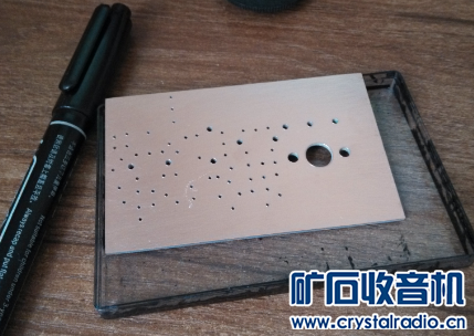

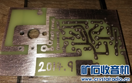

电路板用土法纯手工制作,,油性笔画板洗厕所的草酸加双氧水腐蚀效果不错

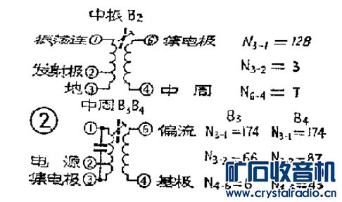

中周和震荡线圈手工绕制

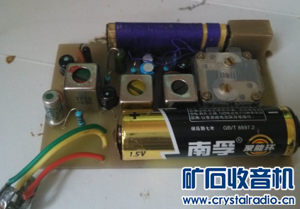

4支晶体管BG1.2.3都是3DG4C   BG4是3AX31M这四支管是我收藏的50多支晶体管里面挑选出来的hFE分别是BG1=137    BG2=135   BG3=86   BG4=55参数都很好 捕获7.PNG
所有元件安装完先调工作点,分别BG1集电极0.4毫安,BG2=0.6毫安  调BG3 时先不接入R5 和BG4 基极,把电流表接在R5 的位置,调整R4 阻值,0.1毫安。然后接入R5 和BG4 基极,这时BG4 集电极电流应为1毫安,否则可适当改变R5 的数值。
静态工作点调好之后按一般外差机的方法,先调中周,后调三点跟踪,效果很好。

记得少年时代装的一个金盾4管机电路与LZ的电路极相似。好象中周可以用TTF一2一1和TTF一2一9成品中周。做得很好,顶LZ!

磁棒太短,信号不好,不过做的不错,给力
 楼主| 发表于 2014-9-22 22:30:00 | 显示全部楼层
李艳军军 发表于 2014-9-22 19:55
磁棒太短,信号不好,不过做的不错,给力
没有啊,,在我这里信号还不错,至少甩那些1-3管来复再生机几条街
