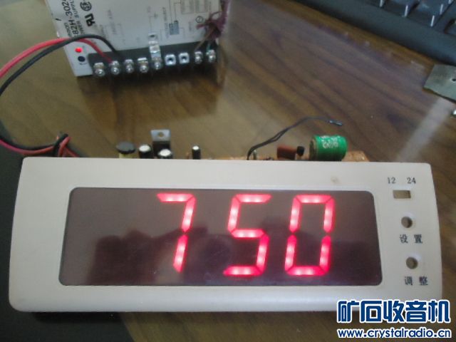

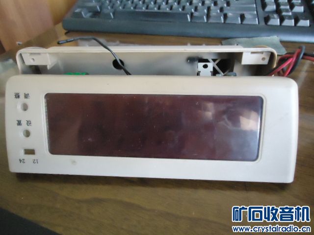

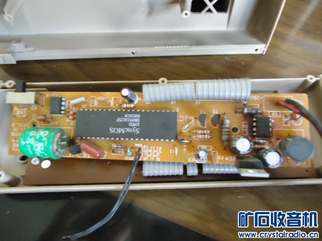

朋友的车,说上面的电子表坏了,拿来让我修下,破烂玩意真懒得修,没办法朋友啊
拿来时不显示
拿来时不显示
拿来时不显示

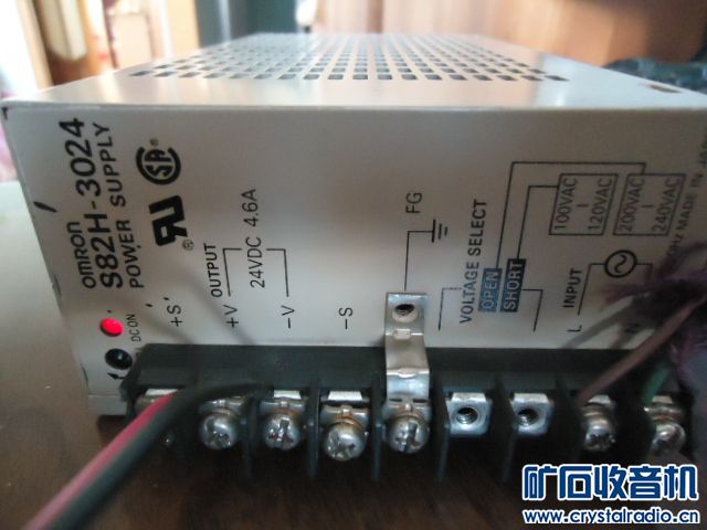

24V欧姆龙电源
24V欧姆龙电源

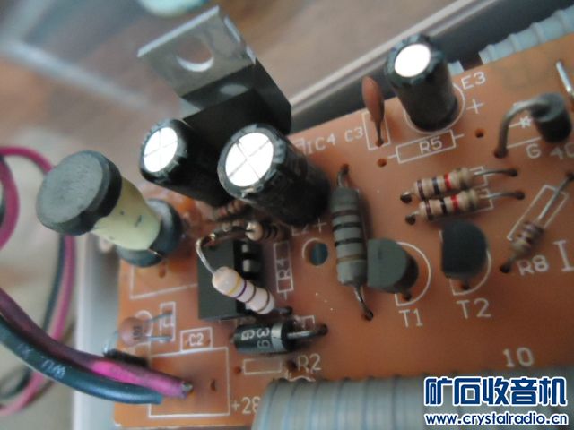

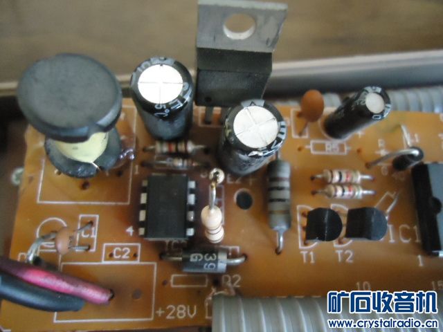

MC34063 很热电路板都烤黑了
MC34063 很热电路板都烤黑了
这个是焊下来的电阻,应该是0.33欧的,已经短路了。
没有合适的电阻,找2个串联起来,阻值刚刚好
焊上了
焊上了
焊上了
还不算太丑吧
还不算太丑吧
还不算太丑吧
正常显示了
正常显示了
正常显示了
用手摸MC34063温温的,不烫了
用手摸MC34063温温的,不烫了
用手摸MC34063温温的,不烫了
修复完毕,收工。
修复完毕,收工。
修复完毕,收工。

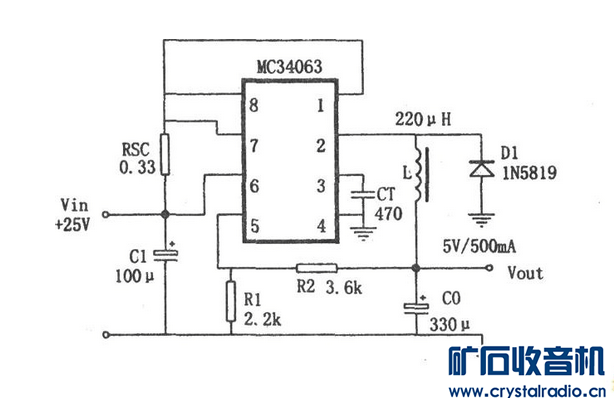

 楼主| 发表于 2014-9-18 22:31:32 | 显示全部楼层
QQQQQQQ 发表于 2014-9-18 22:13
阻值换的不对吧,楼主原来是0.51欧的,楼主换了10欧加4.7欧
我是按MC34063降压变换电源手册里的RSC算的,应该是0.33欧,我换的2个电阻一个是0.22,一个是0.12.我直接用万用表量出的阻值。 QQ截图20140918222656.png
发表于 2014-9-18 23:16:54 | 显示全部楼层
我是按色环读出的
发表于 2014-9-19 13:02:27 来自手机 | 显示全部楼层
小电阻很难找,用三个1欧电阻并联也可以。查这个电阻短路不容易。
发表于 2014-9-19 18:34:55 | 显示全部楼层
短路 不是 断路吗???
发表于 2014-9-21 12:03:21 | 显示全部楼层
应该是0.33欧的,已经短路了???
电阻短路,这个还真没见过。
