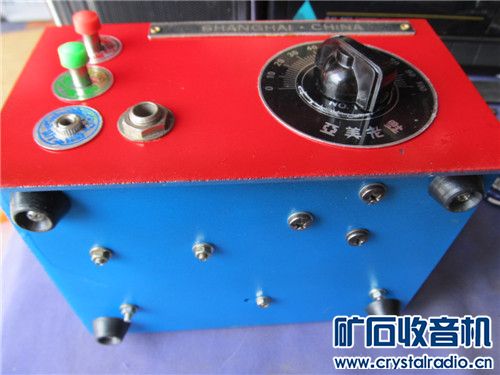

又要到DIY大赛的时候了,先表示祝贺 ,说起矿石收音机论坛的DIY大赛,要是少了矿石收音机那简直就会不可想象……为了让大赛更加热烈,也为了给自己一个交友的平台,我上一个DIY的矿石机,做工粗糙,就当是抛砖引玉吧。
用1.2MM的透明有机玻璃做的框架,然后喷漆,除度盘和天地线标牌来自本坛电罗经老师(在此向老师表示感谢,感谢赠送的电池夹和标盘、小工具等)外其余全部为拆机件,这才能真正体会到DIY的乐趣;
制作过程:先裁切底板然后再裁切前障板,本想用两个支架支上,但有机玻璃本身就很薄怕不结实,就又裁切了侧板来整体加固,用502粘结,效果还算可以,然后喷漆。

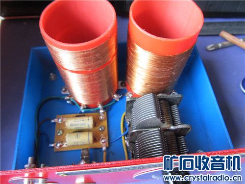

材料选择:线圈管采用外径48mm的塑料管,管壁约2mm,漆包线用录音机拆下的次级绕组,因为没有卡尺不能十分精确的量出线径,只能多绕几圈量出总宽度再除以圈数来大致判断,书上要0.5mm的绕80全,我线径约在0.48左右,另一个线圈约0.52左右,双联可变电容和其他都是拆机件 测试良好。
元器件数据:线圈 L1,55圈  L2,25圈  L3,50圈抽头,80圈线尾,二极管:2AP9×2      电容360P双联×1  1000P电容×2
                     度盘、表盘、插件、铆钉、螺丝等若干

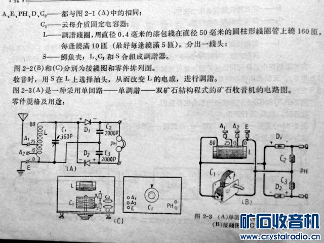

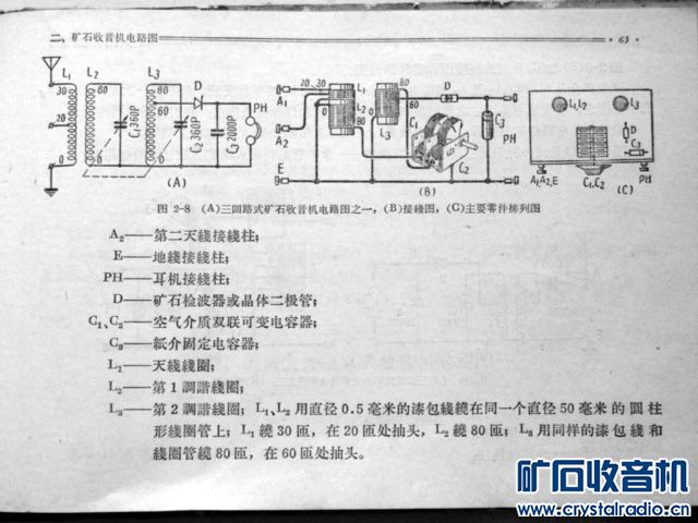

参阅资料:实验矿石收音机(卢鹤寿)  矿石收音机(冯报本)  业余收音机电路图集(刘同康)  矿石收音机装修技术(刘同康)等书籍,该图纸采用业余收音机电路图集(53、66页)并加以改造而成,改制后电路因自己不会画就用基本相似的图纸代替。

最终图
最终图
预摆设
预摆设
散件
散件
局部
局部
整流倍压
整流倍压
底视图
底视图

近似电路
近似电路

工艺精湛,赞一个。但按图示元件不可能制成近似电路的,因为双联动片是同轴相连的,
能否发个实际电路!

分别采用一图的前半部和另一图的后半部组合而成,自己实在是不会画,
采用后半部分的倍压整流电路
采用后半部分的倍压整流电路
采用前部的调谐电路
采用前部的调谐电路
