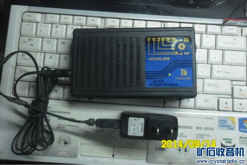

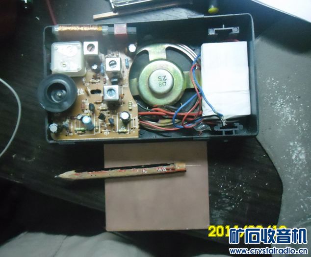

        昨日心烦,又只好捣弄收音机,以此排解。这次准备翻制一部教学套件机,原因是该机的电路板公共接地线稀奇古怪的,引起高频低频通通自激。虽然经过切割攺接处理,又将功放改为OTL,加上改绕中周等等,但电路板已是面目全非,惨不忍睹,所以重制电路板翻装。

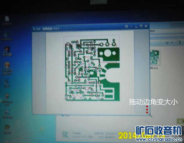

       用电脑制图就是又好又快,过去用笔画的方式无法相比。没用那些专业电路板自动设计软件,嫌麻烦;而且,一个破收音机电路板,用专业软件也未必比人工设计好到什么地方去。电脑有时也很弱智,无法解决数据库以外的特殊实际问题。半天功夫就用Ps软件画好,求精确用2:1画成。如有打印机就简单了,无论是转印还是打印加工,甚至感光制版都很便捷。几年前兴起时,花了400多元买的那台惠普家用彩色喷墨机,早已是心肌梗死了。
       不想厚着脸皮去求熟人帮忙,更不愿花十元钱一张,去那几家中小学教师开的文化店(专门靠学生打印家庭作业创收)助长其行为。于是乎,想了个土法,直接在电脑上复制。

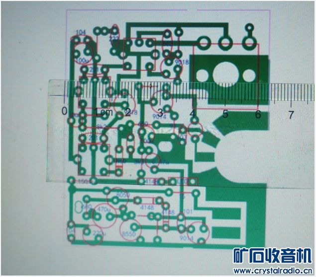

   1. 先用看图软件打开设计好的图纸,拖动边角,用直尺量量,使屏幕上的电路板尺寸达到实际大小。

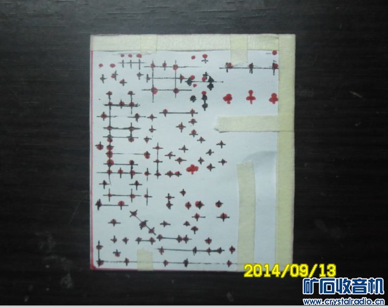

   2.用一张透光好的白纸(普通打印纸即可),贴在电脑屏幕上固定好,用笔标出每一个元件孔点。
   3.标好后,取下标好孔点的白纸,仔细校正每个点,尤其是中周的标准孔。
   4.无误后固定在已加工后的附铜上,然后,就开钻…。我用的是多用玉石雕刻机的手执钻,可调电机700w够强劲,用起来比台钻还快,只是需要手稳眼准,好在还借用老花镜还能把持得住。
   5.钻好后当然是画板了,附铜板上有了定位孔,画起来也就快。前不久学了记号笔画法(再次感谢那位诲人不倦的老师),今天又实践一下。用直尺规定后,画得比油漆毛笔工整多了。

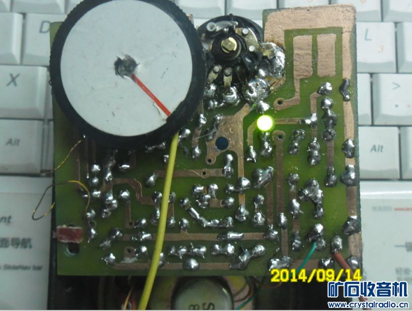

   6.用网购的白色结晶状的化工品(不知什么成分?有老师知道吗?),兑适量水腐蚀画好的电路板。速度稍慢,但成型也还满意。
        自我觉得这种土得掉碴的方法还算快捷,对于没有打印机的朋友,也许可起点抛砖引玉的作用。电路板制作就这么简单,没有做过电路板又喜欢动手的朋友不妨试试。敬请正统转印、制版、感光、印制的高手,请绕道而行,本帖只限初学及业余制作者参考。本人识字不多,自我感觉在纸上电脑中画100遍电路推理研究,不如实践制作一次。仿真软件虽高级,但不可能完全仿制出电路板布线和公共接地引起的各种故障。
       晒一下刚完工的翻制六管机,一级中放、OTL功放、用可充的废手机电池、发光管作稳压(一物二用)…
