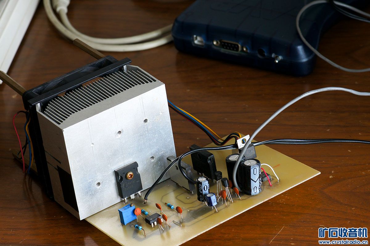

今天7月底,估了一个电子负载。用来测度开关电源的输出电流。测量12V以下开关电源的实际功率、判定开关电源上的功率器件是否可靠。
散热器使用联想CPU散热器
功率管使用定压功放的输出管,型号为东芝2SC5200
10W以内,断开风扇也没事。因为风扇也会消耗100mA以上的电流(12V),可以考虑把风扇拆除,旁边放一个台式风扇吹风,效果也不错。

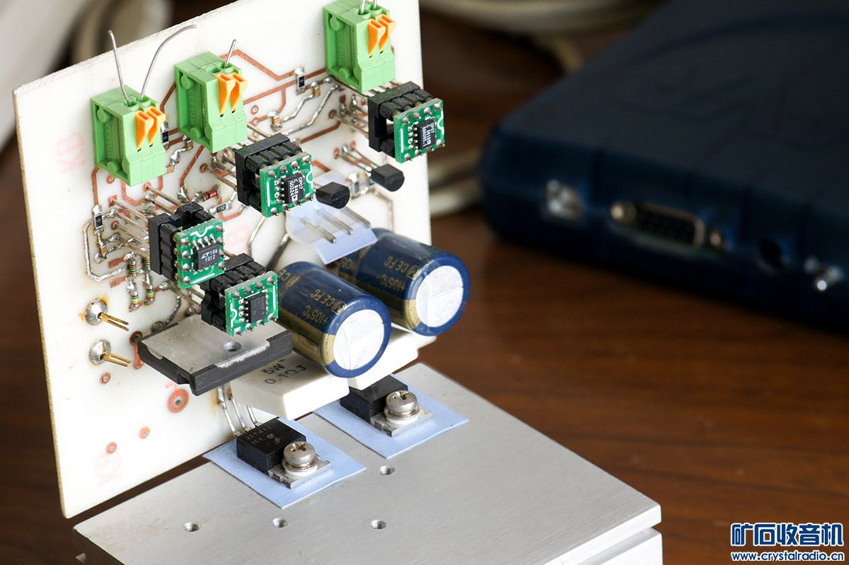

能把电路图共享吗?我也做了个,用的是场效应管IRF640,觉得还好,主要用于给电池放电用,640的饱和压降很小。
发表于 2014-9-13 10:16:51 | 显示全部楼层
功率全小号在晶体管上吗?
 楼主| 发表于 2014-9-13 11:12:07 | 显示全部楼层

xjw01 发表于 2014-9-13 11:12
这个图感觉哪里有点不对?是不是1117的供电端要与功率管的C端分开?1117是给运放供电的吧?对电路的分析我确实不行,说错了别笑我。

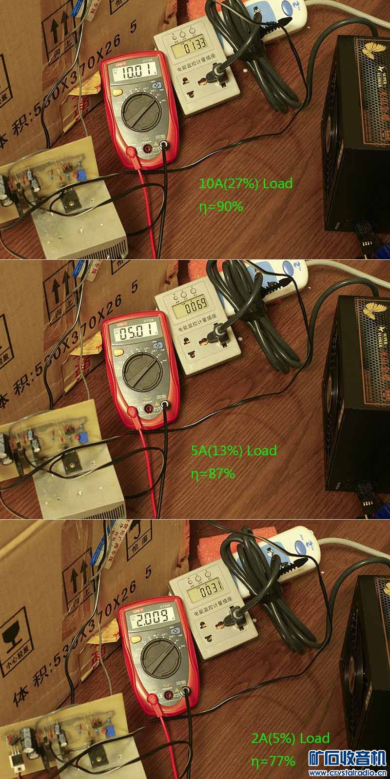

再来一个简陋的“电子负载”

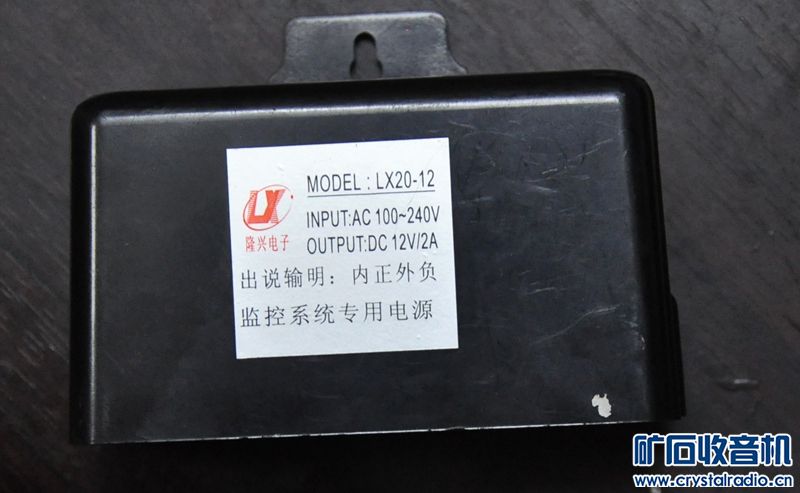

 楼主| 发表于 2014-9-13 20:33:20 | 显示全部楼层
lzlz 发表于 2014-9-13 12:38
哈哈 许老师 pcb刻的有水平
广东那边,是山寨王国。问题产品也多。
做这个电子负载也是出于无奈。专门用来测试他们的开关电源。
做监控时,开关电源损坏是很讨厌的。更换一次开关电源,人工费用远比开关电源本身的价值高。
以前,买12元左右的,经常出问题。
后来买20元左右的,情况好一点。
有一次,我抽空拆开这些电源观察,发现,12元的开关管小,同时省去了一些保护元件和抗干扰元件。20元的,开关管大一些,开关变压器也大一点,不过,二者成本只会相差几毛钱。
看了这些开关电源,很恼火,与D-Link、H3C、华为等开关电源不是一回事。
即然12元、20元的都不怎样,我干脆买6元的,加个磁环变成7元。我要求对方拆开给我看,一次性买100个。
6元的开关电源,居然还是IC型的,输出电压很准,也很稳。不过,开关管是TO92的,小了一点。对方说,这是12V/2A的,机芯是进口的。我不信,我想,最多只有1A。于是我做了电子负载测试。实测结果是,到了1.5A就自动保护,效率是85%,连续工作1小时没有烧。有点意外。
后来想想,开关管上有散热片,所以可以达到1.5A
对为标称2A,我实测1.5A,本想退货。后来想,我的监控实际使用是100mA,1.5A的开关电源也够用,就不退了。
谁知,装了50个,坏了4个。一个是220V输入没有焊好,碰电烧了保险熔断电阻。一个是12V输出线没有焊好,电压时有时无。一个是10uF/400V电容爆了,一个是2.2uF/50V电容漏液。
我再次找对方理论,对方说,他卖了5000多个都没问题,要我再试一段时间。我试了两个月,确实没有再坏。
再认真看了PCB,过保险电阻后,220V的最小爬电距离只有0.6mm,偏小了一些,感觉不爽。密封无尘环境,保险丝之前,距离5mm以上,保险比之后,1mm以上感觉比较理想。
 楼主| 发表于 2014-9-13 20:44:26 | 显示全部楼层
就是这个东西
