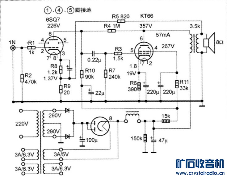

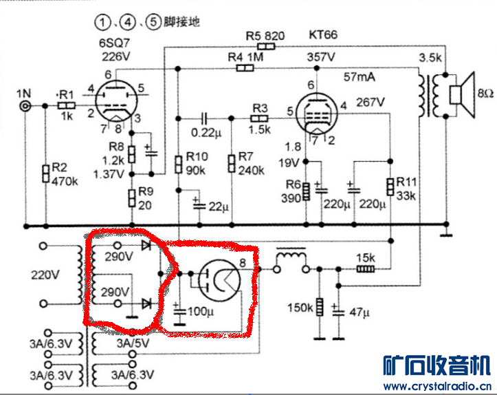

图中画红圈部分怎么改动?
我的牛高压是0-300V单绕组,没有中间抽头
发表于 2014-9-10 17:57:04 |
只要把全波整流改为桥式整流即可。

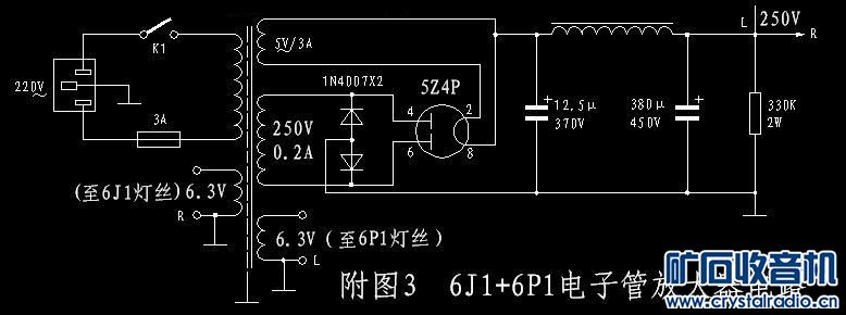

发表于 2014-9-10 18:26:08 |
发个电路供LZ参考:

 楼主| 发表于 2014-9-10 21:43:33 来自手机 |
于海旺 发表于 2014-9-10 17:57
只要把全波整流改为桥式整流即可。
谢老于的回复
 楼主| 发表于 2014-9-10 21:48:43 来自手机 |
scmydst 发表于 2014-9-10 18:26
发个电路供LZ参考:
请教,如果按此电路做(我的300v的牛),12.5uf的电容改成400v10uf耐压可否够?整流管也用5z4p,后面的380uf电容改成400v470uf可否?我的电感是5h280ma
发表于 2014-9-10 23:01:23 |
故事的后来 发表于 2014-9-10 21:48
请教,如果按此电路做(我的300v的牛),12.5uf的电容改成400v10uf耐压可否够?整流管也用5z4p,后面的38 ...
可以的,400v10uf不大安全,用450V的为好。后面的电解还可以。一般来说电感5h280ma,5h有些小,电流够用。最好用4只二极管做整流,用5Z4P做缓冲。这样电感5h就够用。如按3楼电路也可以在制作完成后看有否交流声,如果有不认可的交流声就再增加一级RC滤波。
不建议采用3楼的混合桥式整流电路(只起整流作用),要么只用4支晶体管桥式整流,要么用晶体管桥式整流在加5Z4P做胆缓冲,反正也是用一只5Z4P,就差两只1N4007(节能灯里的)。胆缓冲在平滑交流声及瞬态过程中还是有用的同时较4支晶体管桥式整流的输出电压也降低一些。只用4支晶体管桥式整流也未尝不可,一般都这样使用。
 楼主| 发表于 2014-9-11 06:01:21 来自手机 |
于海旺 发表于 2014-9-10 23:01
可以的,400v10uf不大安全,用450V的为好。后面的电解还可以。一般来说电感5h280ma,5h有些小,电流够用。 ...
谢谢老于的耐心详细的解答!还有就是胆缓冲后面的电容,如果最大改成450v40uf可否?
发表于 2014-9-11 11:21:08 |
缓冲后面的电容,按照你给的电路图因为并联有150K泄放电阻用40μ是可以的,电路图中也是450v47uf。如果像3楼的不加泄放电阻至多用到20μ。
 楼主| 发表于 2014-9-11 11:42:42 |
缓冲胆管用5Z4PA可以吧?
 楼主| 发表于 2014-9-11 11:43:16 |
于海旺 发表于 2014-9-11 11:21
缓冲后面的电容,按照你给的电路图因为并联有150K泄放电阻用40μ是可以的,电路图中也是450v47uf。如果 ...
真的谢谢!
发表于 2014-9-11 12:54:37 |
耐压够用!
