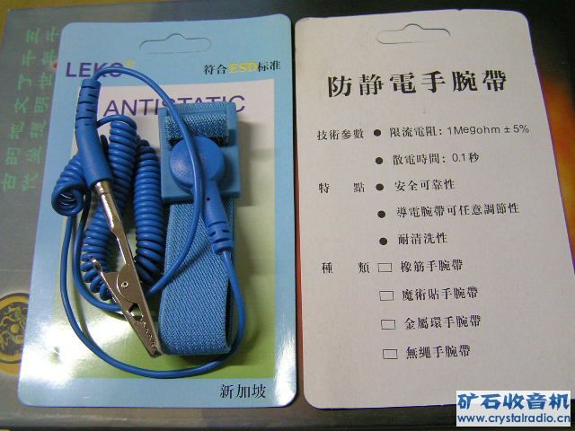

2  发现缓解电磁干扰方法.把耳机线自锣丝上引出一根,电热毯用时,手触该线,交流声大大减少.躺床上听小说手里还要拿根线。
买个防静电手腕带,把接地线加在引出的那根线上,不久免了手里还要拿根线了吗。
另一端绑手腕上
发表于 2009-2-7 13:01:35 | 显示全部楼层
回21 # zm456456 的贴子
高!  实在是高!  想起在印染厂出布时,工人手不敢触布,静电劈啪响,很痛苦.有这东东就不怕了.
