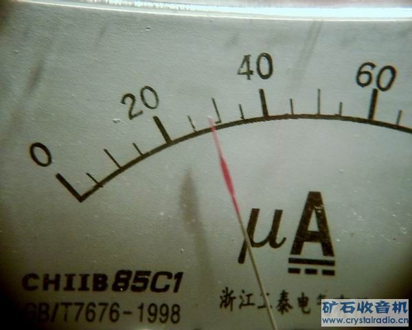

这是从MAK1939老师介绍的文章中学到的捡波矿石,红锌矿十黄铜矿触针,不用调灵敏点,二块一触就响,电流还比1N34大,弱台也比1N34好,现在做得更小,在一段小吸管中各放一小小粒,两头用锡纸塞紧,完成!

 楼主| 发表于 2009-2-6 20:53:45 | 显示全部楼层
回复 4# fw1970 的帖子
我也是得到这么点点,无法支援,不知那有坛里组织团购吧,作负阻振荡也好玩。

 楼主| 发表于 2009-2-6 20:58:06 | 显示全部楼层
回复 2# 菜园子 的帖子
只要两者一触即发。

两块矿石接触,是否就相当于天然PN结?
