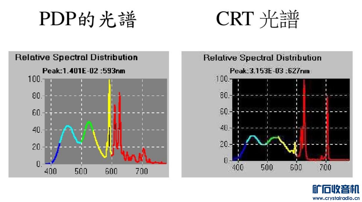

1. PDP 与CRT 两者都是主动发光, 而非液晶那种通过光阀左右从背景光中减去某种颜色, 液晶的全黑也并非真黑.
2. PDP 的光谱结构与 CRT 的光谱结构非常接近:

PDP 的功率是动态的. 随着显示图像变化而变化. 而液晶的功耗是恒定的.
液晶低功耗的印象是小尺寸液晶流行时期所形成的. 超过一定尺寸后, 功耗并不低.
