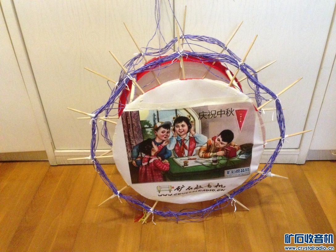

用烛光发电的 燈笼 矿石/再生两用 收音机
想做个燈笼矿机,预祝坛友中秋快乐.

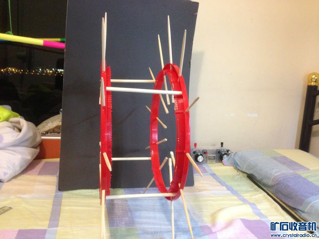

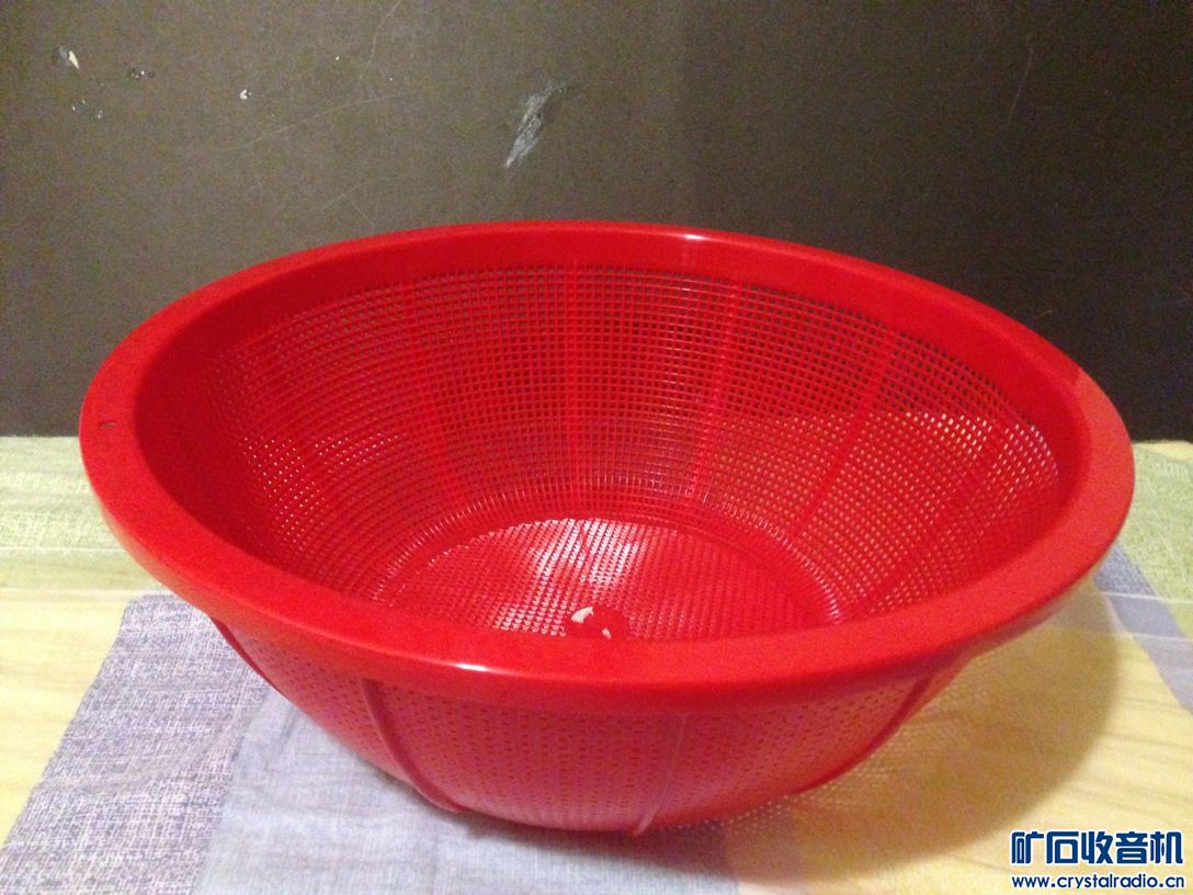

,. 原先想用竹子做燈笼大还的主体殊网线圈架, 但竹子不能承受线圈的重量变了形, 失败了.

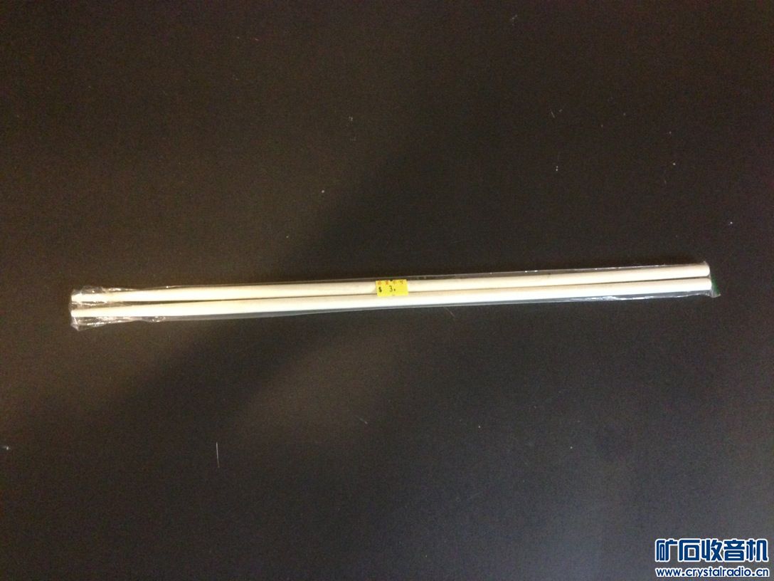

到市场找到了一片.  最后用了个我也估不到的物料制做, 筲箕 和一次性木筷子. 十分牢固.  在筲箕的边缘 钻孔 把筷子插上, 筷子可伸缩, 配合蛛网的大小. 我们做的大环直径有500毫无米.

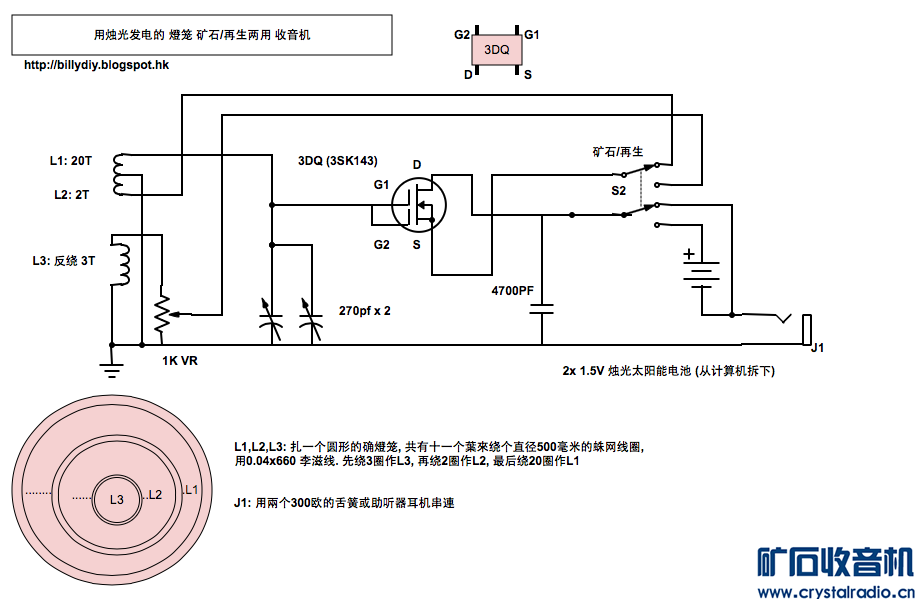

很想利用烛光的特点做个有特色的燈笼机. 所以加上了从计算机上拆下的小型太阳光能电池版, 能在烛光下发电来推动3DQ进行再生.
蜡烛滅了也可当矿机用来.
一面是儿童玩矿产机图片, 贴上本坛的标志. 另一面是中秋图片
今晚就到公园赏月, 顺便推广及展示矿机.
祝中秋快乐!

在公园走了一顿, 很多人在玩燈䇝和螢光棒.
有些人问我的燈笼是什么.
给他们听了一会, 都不信无电源能这样响.
发现把一个大环分别一半圈数绕在前面的蛛网架上, 另一半绕在相距20毫米的另一面的的蛛网架, 这似乎比都绕在单一个蛛网上时, 接收效果有提升.
明天试试用双大环作双回路会否更好.
