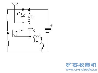

当时装的是电视伴音接收机。仅几个零件。一装就响了,收到当地的电视节目。
不过值得告诉大家的是,我的机器多数零件时DIY的,我骄傲。
原图找不到了,借用下图来说明:
C2用的不是普通电容,而是用两段漆包线互绞自制的。
C1开始用的是半可变磁介电容,后来坏了,干脆用的也是自制的。用一段细漆包线绕在一段粗的漆包线上做成,滑动细线调节电容。效果和磁介电容相差不多,人体感应现象都挺严重的。我的经验是:先将磁介电容调到声音最大处,再向容量大的方向调一点即可,离开手后正好。
判断是否调节准确的方法是:如果手靠近线圈L1时声音变大,表明C1需向容量大的方向再调一点。 否则相反。
不知以上经验对大家有用否?

电感我是绕过多个,大小,圈数多少,我都试过。自制的电容也反复试过,如下图:
画得不好。细漆包线调节容量大小(拆掉或加绕,或移动位置)。
目前正在翻找过去的零件,准备再重装一台玩玩

用223P的密封可变串联一个50P左右的小电容是否可以代替小可变呢??????
 楼主| 发表于 2009-4-25 23:47:52 | 显示全部楼层
此贴又翻出来啦。
回11楼:可以,而且效果不错,我试过。

能否透露一下图中两个电阻的阻值,L1的匝数直径间隔,以及电池的参数,我是初学者,请赐教!
画得不好。细漆包线调节 ...
建议可调电容的细线用镀锡线,绕好后上锡焊成一体,否则电感作用大于电容,感应就很严重,使用时把细线端接正电,以减少感应。
