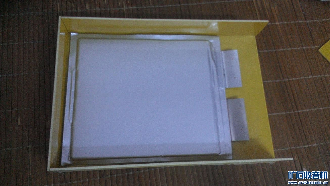

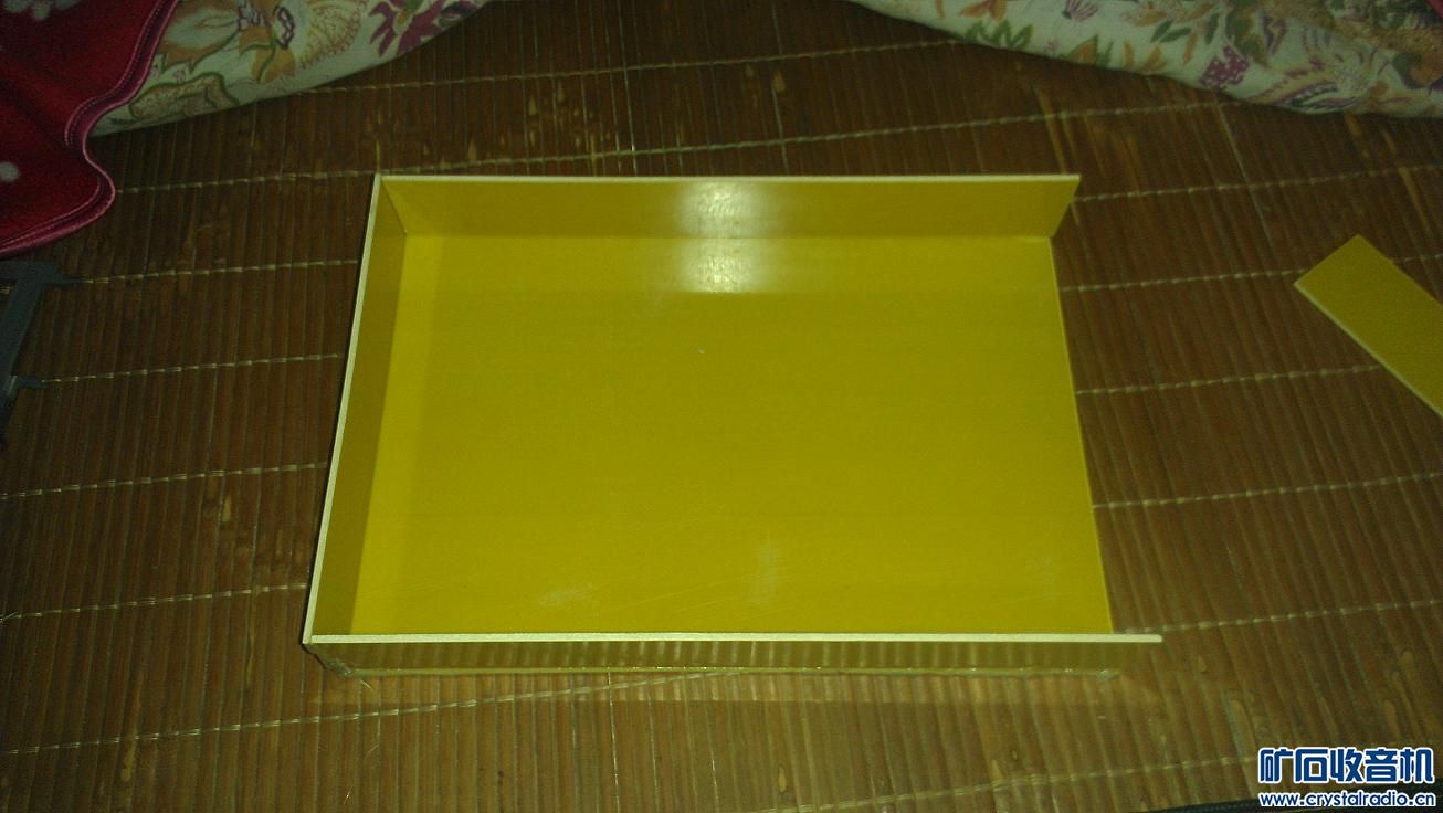

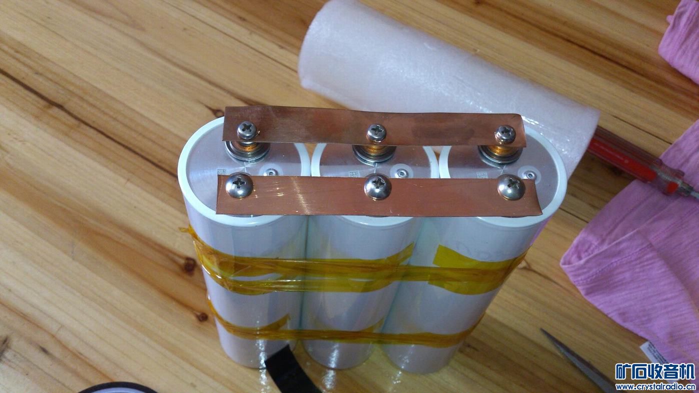

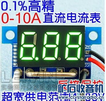

首先电池买回来后先充满电再全部并联起来放三天左右,原因是让电池均衡起来。电池最好选择压片型式来连接,如果焊接的话会发热容易造成电池漏夜的,还有电池三个边也打上胶,这样就更好保护电池了。在连接的时候一定要注意不要碰极就好了!

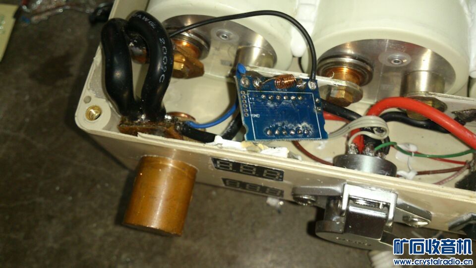

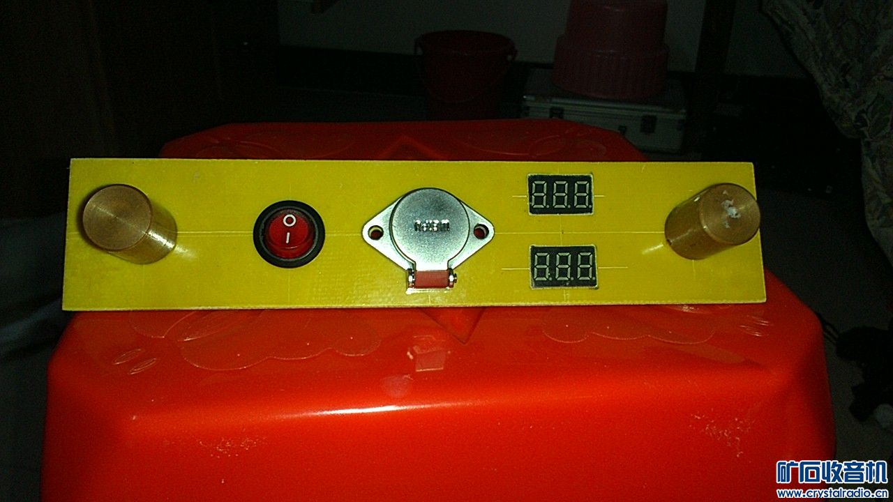

下面我给大家说下改装10A数显电流表为1000A的过程。因为电流表是靠电流取样的,所以把电流取样的粗铜线换成0.4的铜线,再把它像平常哪样接起来,拿个负载对比下电流表上的数字,再决定0.4铜线的长短,如果数显大过实际电流的就减铜线,如果数显小过实际电流的就增加铜线,慢慢调整就好了!

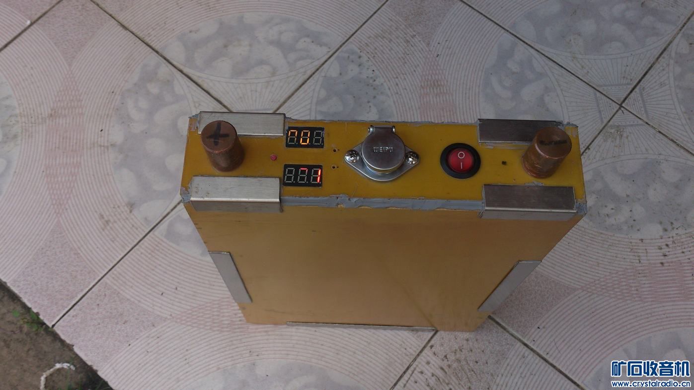

做得很漂亮。一直有心做一套,就是锂电有点贵,还没下手。这两个接线端子很养眼。

软包电池做大的毛病就是容易漏气 ,报废

师傅这样能过大电流吗

我还是焊接,压接氧化电阻就变大,你那么细的铜丝来检测电流损耗太大了。

多大容量的,是什么类型锂电?有保护板吗?

说明文字太少了,看了两三遍才明白原来是把小锂电组装成大锂电.
但对于第一次看到这种东西的朋友来说还是不知道这个的用处,难道是替换电动车的电池?
发表于 2014-9-19 20:59:31 | 显示全部楼层
改装10A数显电流表为1000A
是1000A还是1000mA?

加的升降压模块还是单降压模块,文字说明太少,还有接线柱太粗了吧,放电电流没有那么大,平常没有大电流放电还不跟换成普通插座
