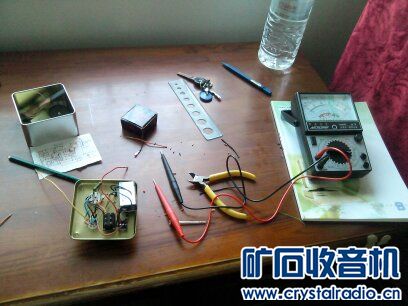

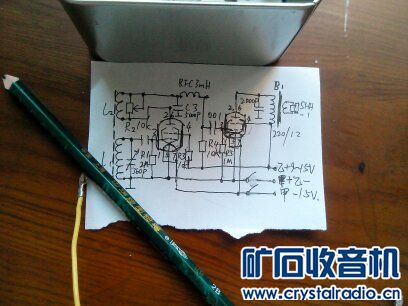

这机器我刚做出来,收音失败,就当个耳放!
 楼主| 发表于 2014-9-6 09:44:52 |
它的放大效果太差!我十分失望,输出的音量比输入的要小,请问这是什么情况
 楼主| 发表于 2014-9-6 09:45:31 |
先谢谢各位前辈的关注与支持
发表于 2014-9-6 10:42:18 |
乙电太低,而且使用叠层电池,内阻很大。
    你把乙电提高到60V,用内阻小一点的电源,整流电源或者用锂电池串联,可以输出很响亮的声音--- 100毫瓦,如果用足90V,可以输出200毫瓦。
   电子管在高压下特性尚好,在低压下特性很差,就为省点电池,丢了效果,实在没啥意思。

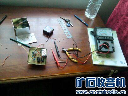

发表于 2014-9-6 12:48:37 |
你测一下屏流就知道了。
发表于 2014-9-6 13:16:18 |
把R4(前2P2屏极负载)换成电感(5-7H)可用小变压器初级线圈代替(次级不用),保证是你想要的
而且乙电也不用提高,9V即可。

用2P2做再生检波,后面的音频放大改用场管,可解决音量的问题。

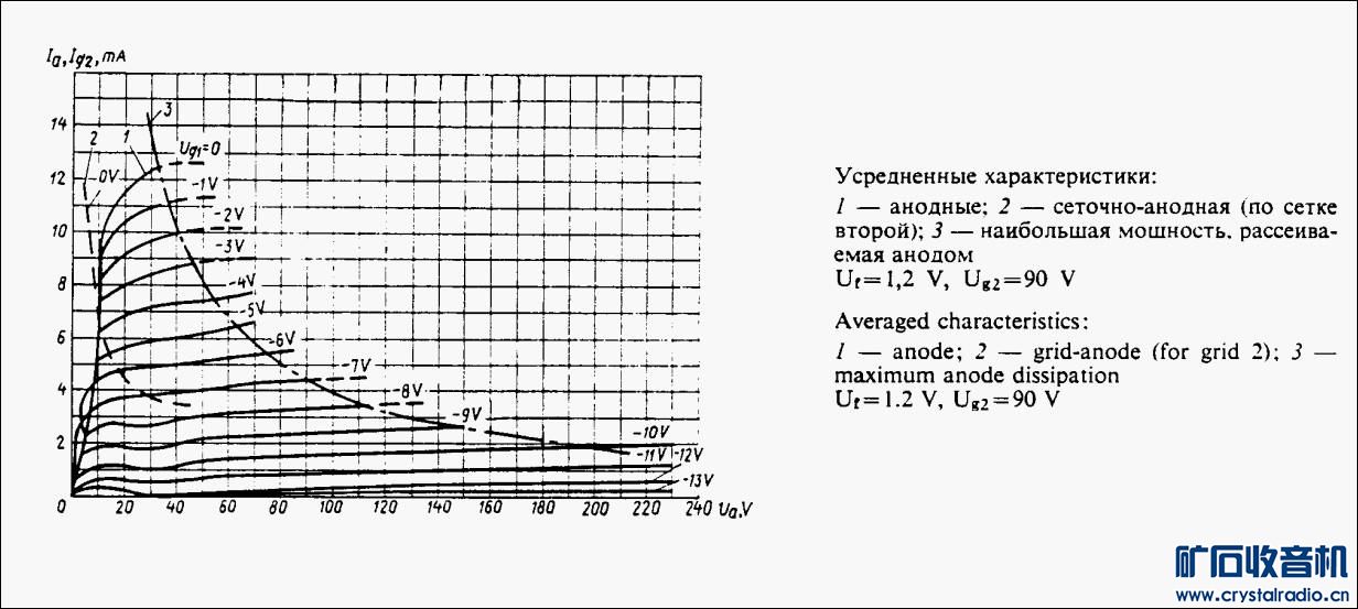

发表于 2014-9-6 16:20:14 |
2P2的特性曲线,供参考。
这是一个能够输出200毫瓦的管子,就看你能否提供它所需要的条件。
又要马儿好,又要马儿不吃草,那是不行的。
 楼主| 发表于 2014-9-6 19:49:18 来自手机 |
60年代的爱好者 发表于 2014-9-6 16:20
2P2的特性曲线,供参考。
又要马儿好, ...
您的图太神奇了,我看不懂,我懂得少多了,求您解释一下它的含义呗
 楼主| 发表于 2014-9-6 19:50:30 来自手机 |
而且乙电也 ...
它体积太大了,有其他办法吗
