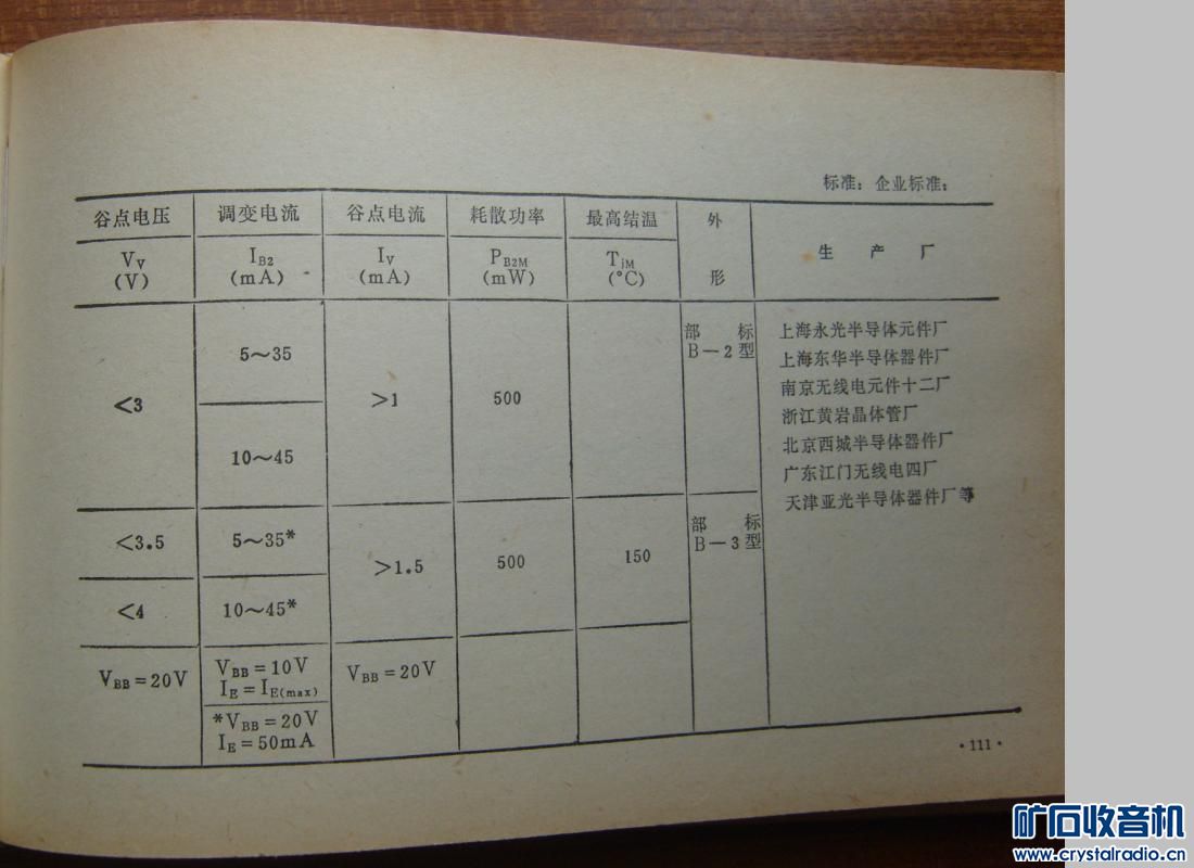

3AD6_3AD18_3AD30参数
3DG6参数
3AG11~ 24参数
还有BT33

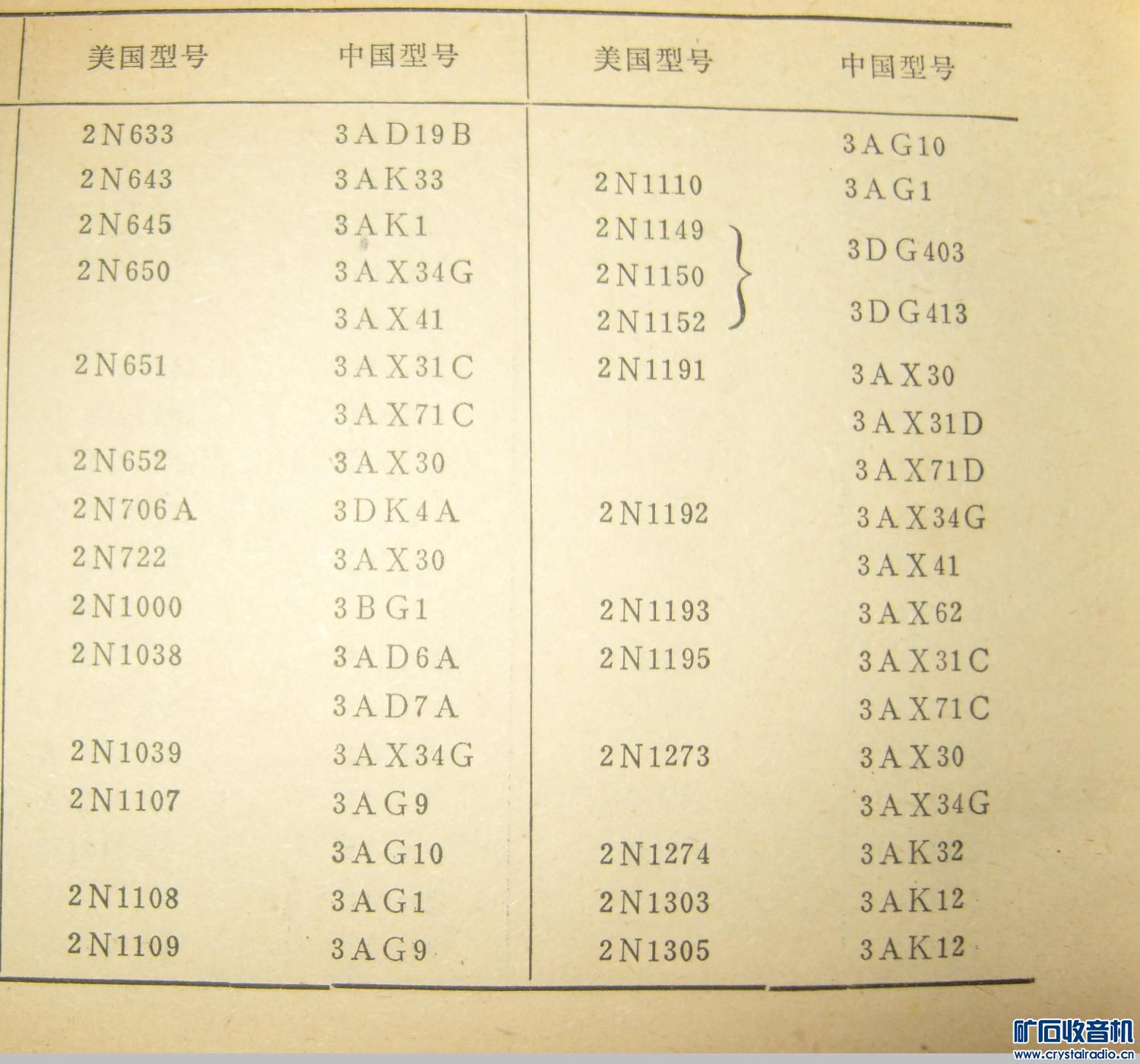

美国中国锗管 3AX 3AG 3AD 对照
