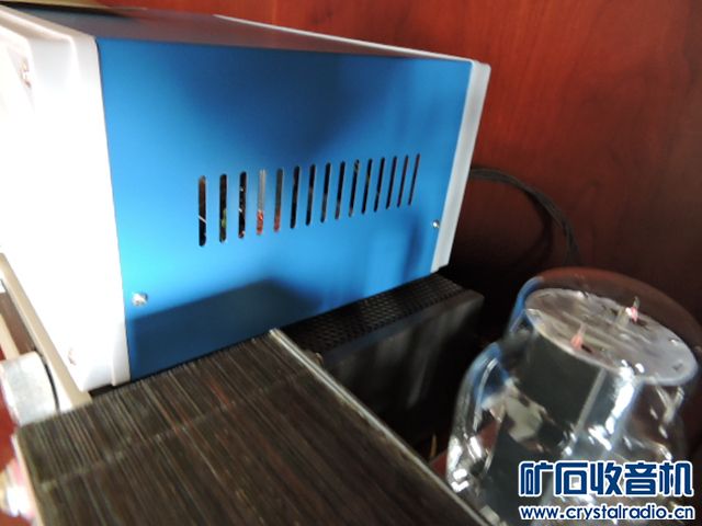

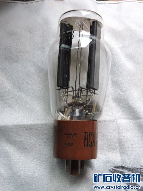

功放前置是进口的6SQ7,功率管是曙光的EL156,考虑原汁原味,后配的电源也是用电子管整流,原机采用EZ80,测量电流在65mA左右,改用价廉的6Z4;功放整流采用直热整流电子管5Z3。
 楼主| 发表于 2014-9-5 08:11:50 |
EZ80灯丝和阴极的耐压是500V,能够灯丝共用,改成6Z4时,电源变压器单独分出1组6.3V给6Z4灯丝用。同时考虑第一级电容不能太大,查手册是最大电容可以用到16uf,手里有西门子的450V10uf的电解电容,正好利用。再加个扼流圈,完工。

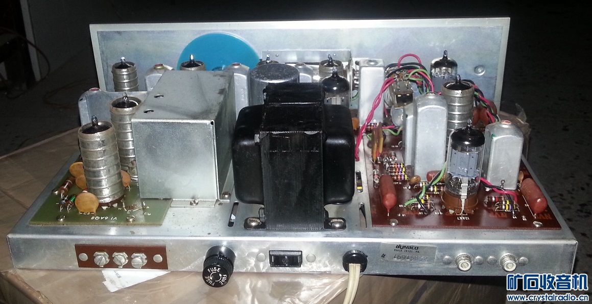

发表于 2014-9-5 10:51:50 |
 楼主| 发表于 2014-9-5 12:23:52 |
桃花园 发表于 2014-9-5 10:51
收音头脱了看看?

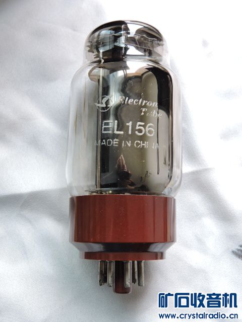

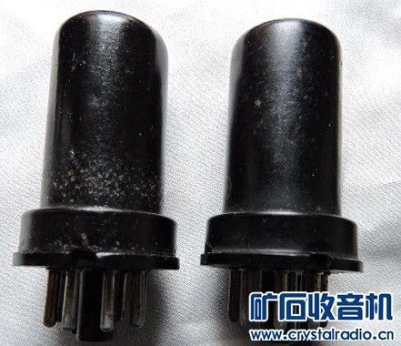

功放试过南京的6P3P,效果不如曙光的恶劣56来得轻松、自然,胆味十足。
补充内容 (2014-9-5 17:22):
哈哈,不是恶劣156,是EL156,特此更正。

 楼主| 发表于 2014-9-5 12:57:39 |
考虑过外加一个变压器就解决问题了,没有壳子总觉得有点简陋。但这种方法最为简单,开始就是这么想的,可是后来发现原机整流管离滤波电容很近,用手摸电容很热,就想高温对电容不利,就改成现在这个样子了。
