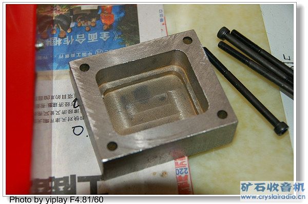

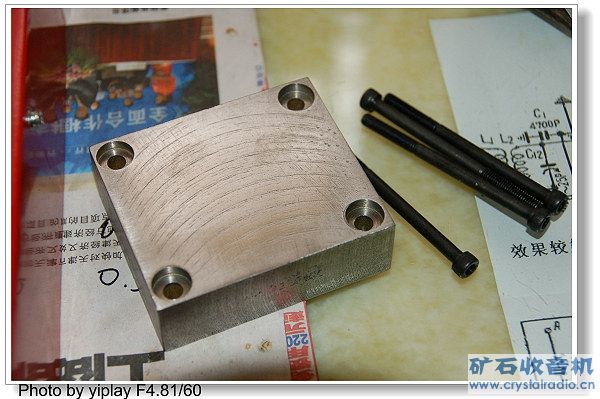

请人用铣床加工的,磨床坏了没有打磨,看上去效果比较粗犷,比较工业,就直接装上了。
材料不值钱,功夫值钱!铣了两个多小时。
效果
之前的样子:

要是用加工中心可能精度会更高一些.....哈哈
发表于 2009-2-5 09:34:38 | 显示全部楼层
牛罩牛,抛光后更牛。
 楼主| 发表于 2009-2-5 11:26:49 | 显示全部楼层
回复 4# 海河 的帖子
加工中心只做一只成本太高了,如果批量生产可以请加工中心做模具,然后铸造。成本和精度的问题都可解决。

回复 3# shmu 的帖子
不知道用机滤外壳做圆形罩可不可以,换下来的都是油,从来没碰过。
用茶叶盒最好,方的圆的高的矮的都有。。

发表于 2018-12-30 10:52:47 | 显示全部楼层
全顺 发表于 2018-12-30 10:02
用茶叶盒最好,方的圆的高的矮的都有。。
这法子以前用过,就是尺寸完全对应的不好找,要修改;但其铁皮太薄修过就有一定程度变形。后来就不修了直接反扣在变压器上(以前是剪掉底或在盒底上剪个方孔,变压器和盒底一起固定在底座上,燃后盖上盒盖)做屏蔽,再后来发现屏蔽作用有限,就放弃了。
