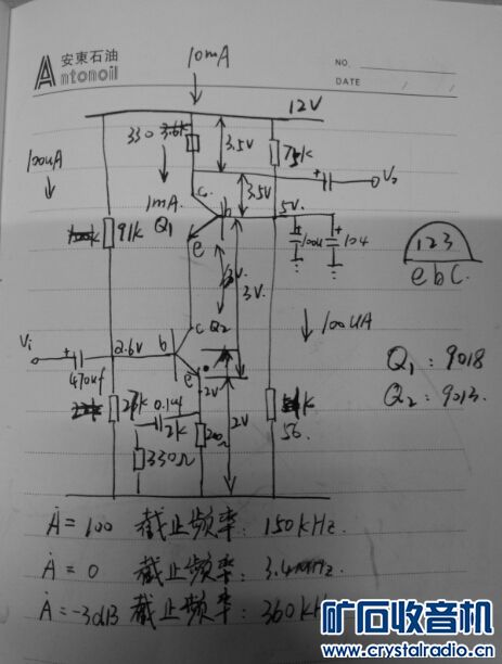

自己搭了个渥尔曼电路,用的是9018 和 9013 想着放大FM广播频段。
设计的工作电流为1ma时,频率只能到150kHz
工作电流为10ma时,频率能到2M,这与预期的相差很远啊,9018带宽为180M,请问我的电路有什么问题么?
谢谢大家指教

Fm波段得用调谐放大不能用宽放,要不干扰和噪音太大。共发共基电路输出电阻很高330欧电阻不匹配,带宽上不去。只需把330欧电阻换成谐振回路就成了,但这就是窄带电路了。非要用宽带放可能得用传输线变压器进行阻抗变换。或者用多级负反馈的电路形式。

Fm波段得用调谐放大不能用宽放,要不干扰和噪音太大。共发共基电路输出电阻很高330欧电阻不匹配,带宽上不去 ...
那采用窄带放大,9018接个共基极方式可以实现高频放大么?请赐教

可以.有商品机采用过.比共发的好.从原理上说它的增益低.但得益于输入阻抗与天线阻抗的绝配.灵敏度远在共发电路机之上

9013到不了调频波段,ft太低了。

9013在调频波段的电流增益只有1点几,不能用,换9018吧。或者Q1和Q2的管子互换,9013可以用在共基部分。
共射部分与旁路电容串联的的电阻多余,去掉。电容要选择高频陶瓷的,几千p足矣。本级主要是提供电流增益,所以频响是主要的。
9013要达到1点几的电流增益,工作电流需要偏置在10~30mA之间。9018要达到较平稳的增益区间,工作电流在5mA左右。
FM电路可以用宽放,但输入端要用带通滤波器限制带宽,干扰和噪声不是问题,有限幅级顶着呢。

串级(cascode)电路用于调频高放绝对没问题,这个电路的主要目的是减小晶体管结电容对高频信号的影响(密勒效应),该电路常用于数GHz低噪声放大器,楼主使用效果不好,主要是用管不合适,楼上已经给出了思路,也可以换为场效应管效果更好。

发表于 2020-11-23 20:19:35 | 显示全部楼层
9018要用在共基级。共射级其实没所谓,用什么管子都可以。这个图的问题在于输入输出电容的类型不正确。
