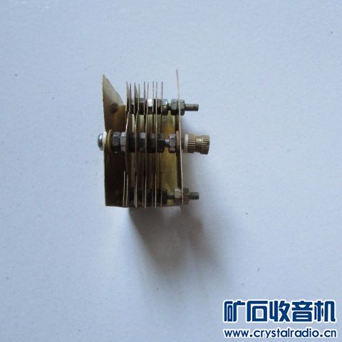

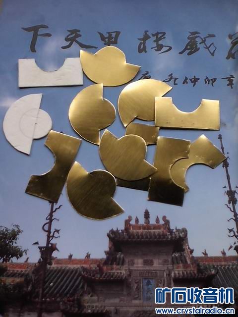

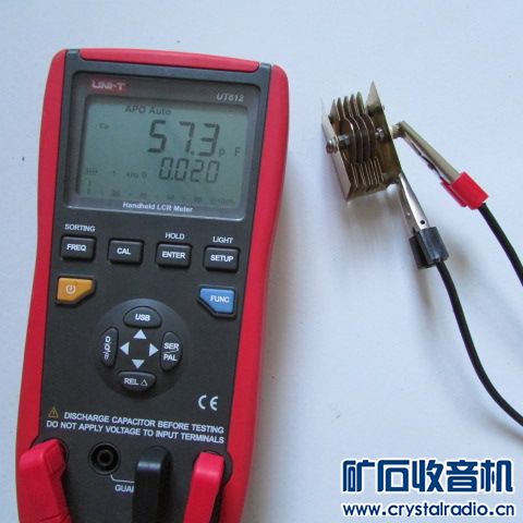

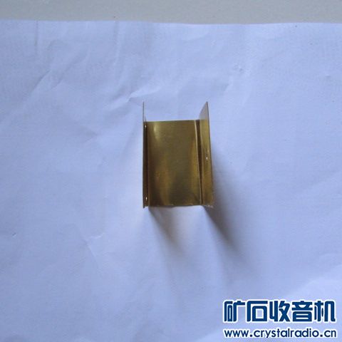

  打算制作调频矿机。初次制作,没有经验,制作的不是很完美,摸索中,先热热身,为以后制作调幅空气联打基础。
买的黄铜皮
买的黄铜皮
剪成需要的形状
剪成需要的形状

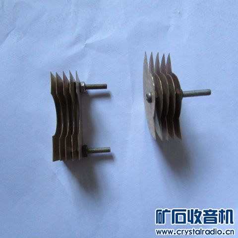

钻3mm眼,3mm螺丝固定起来
钻3mm眼,3mm螺丝固定起来

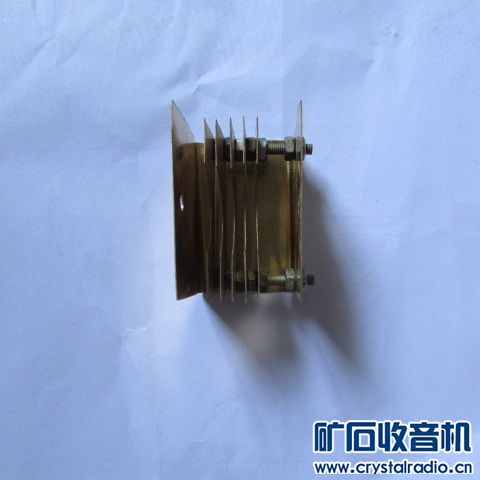

制作底座
制作底座
组装
组装

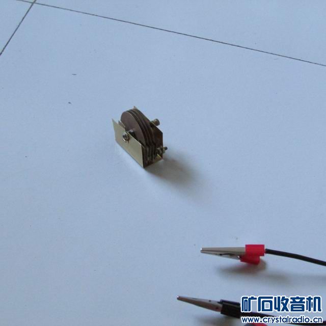

旋出三分之一
旋出三分之一
旋出二分之一
旋出二分之一

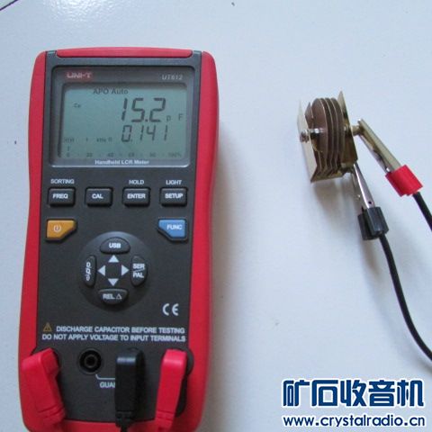

最大57p
最大57p
9
发表于 2014-9-2 18:43:47 | 显示全部楼层
用薄的PCB板做,是不是牢固一些。
手工很好. 但19pf 至57pf 如用于 超短波的话可能有点过大.
以前做的都得少于2-15pf 才能配合一个20毫米直径長25毫米五圈的线圈.
19pf 至57pf 的话, 线圈要很小才能配合.
建议楼主把动片和定片减少至三片定片,两片动片 .
发表于 2014-9-2 20:32:31 | 显示全部楼层
楼主,你这叫JS们怎么活呀
 楼主| 发表于 2014-9-2 20:39:38 来自手机 | 显示全部楼层
以前做的都得少于2-15pf 才能配合一个20毫米直径 ...
是的,这个容量确实大了些,下一步要改进外壳,使用厚些的不锈钢板制作外壳。定片动片各自拆掉两片。以更好的与线圈匹配。谢谢!
发表于 2014-9-2 20:40:53 | 显示全部楼层
应当是全部旋入时容量最大,您的怎么相反?
 楼主| 发表于 2014-9-2 21:08:14 | 显示全部楼层
回复老矿友版主,刚刚测试一下,全部旋入时最大约50p,旋出时约19p。谢谢加分鼓励!
发表于 2014-9-2 22:32:57 | 显示全部楼层
先鼓励DIY。7楼说的对,50p电容确实有点大,按收88MHz算,电感量只有0.06u。线圈用线10cm,在8mm胎上绕3匝。
如果减小至15p则电感要0.19uH,在20mm胎上绕4匝,很显然,第二个线圈比第一个线圈Q值高。
   建议不减动,定片数量,而是增大可变定片与动片间隙,这样可获得更高Q值。
  再建议 因为使用频率较高,动片与定片之间应该用瓷支架或聚四氟材料。

发表于 2014-9-3 01:06:47 | 显示全部楼层
看图是定片和外壳连接的,使用时对频率的稳定性可能会有影响,是否应改为定片与外壳绝缘动片接外壳?
