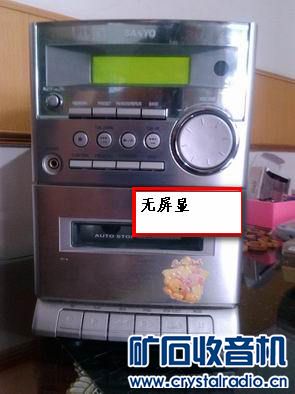

三洋DC-90DA床头机开机无屏显,所有功能无反应且无声维修1例
发表于 2014-9-2 17:51:36 | 显示全部楼层 |阅读模式

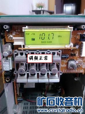

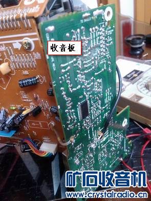

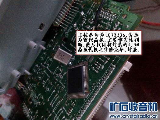

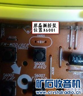

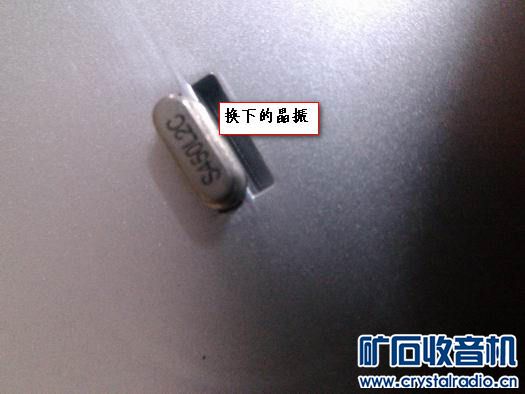

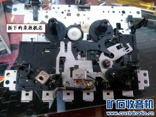

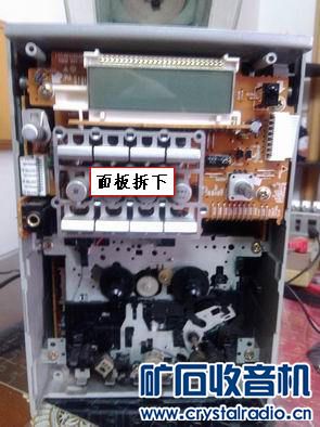

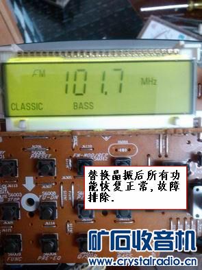

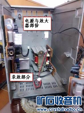

三洋DC-90DA床头机开机无屏显,所有功能无反应且无声.根据故障现象基本可判断为系统主控有问题,首先考虑检查系统5V与主控
晶振是否正常,开盖经查5V正常随既代换4.5M晶振后屏显显示岀现了,操作所有功能恢复正常,试机后OK,装盖维修完成.
