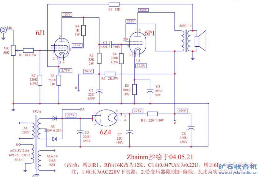

过年期间,打扫卫生,将家中所藏元件做了一次清理。翻出几只遗忘在角落年代久远的收音机用管6A2/6K4之类的。突发奇想,将其插在我的6J1+6P1的小机子上面看想听听有什么不同。
结果大出意料,声音到也有模有样。相对用6J1,用6A2时略微单薄,低频弱一点,细节不那么丰满,但也绝不是不能听闻。用6K4时用我的木耳听竟听不出有什么区别,汗一个。
音箱用罗技三寸单元小箱,音源用电脑APE,输出牛采用的是收音机2W小牛,机子电路图如下。
这还是在直接代用的情况下做的一个试验,想起要是专门针对此类管做专门有针对性的电路设计,只怕会有更多出人意料的表现。

6A2是七级管啊....怎么接的??
 楼主| 发表于 2009-2-4 12:49:44 | 显示全部楼层
把6A2插上去就是了,电路没做任何改动
我也是奇怪,但偏偏发声了,还唱得不错

我觉得6A2比6K4声音好,我以前是接成五极或三极的

其实三极以上的电子管都有放大作用,无论是变频、中放的管子,拿来作音频电压放大只不过是大材小用罢了,电子管收音机已经穷途末路,开发这类管子的用途,无疑是个不错的想法

实际制作用的桥整流,那个胆缓冲是去掉的,以前的制作中用过胆缓冲,灯丝没接上高压

6A2,6K4,6J1用在音频上几乎无区别~~~~~~~~~~~~~~~~~~~~~~

6k4做推动的有现成的电路,和6j1类似
发表于 2009-2-6 23:23:37 | 显示全部楼层
6K4是遥截止管现指数特性,6J1是锐截止管输入电压和屏流关系呈线性,用6J1做音频电压放大失真不会很大,可是6K4的输入曲线可是弯曲得相当严重,用6K4做音频电压放大,只要输入信号稍微大一点就会出现很严重的不对称性失真,如果真的认为6K4,6J1用在音频上几乎无区别,那这样的耳朵是不是该检查一下了。
