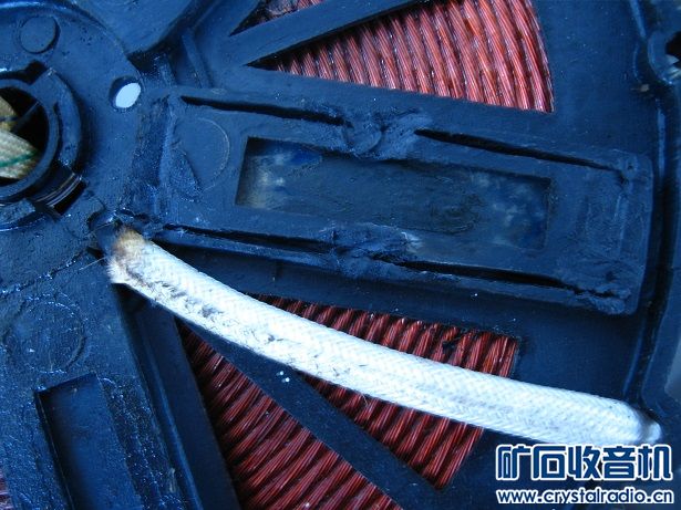

 楼主| 发表于 2014-10-21 11:09:50 | 显示全部楼层

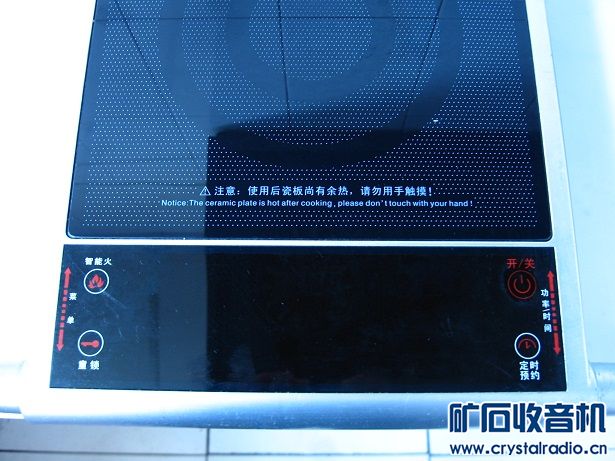

哎你们真不信,我拆开拍照给你们看吧,版主方便的话把图片移到我开始的帖子里,同时当初这个电磁炉智能火会莫名其妙的自己启动,换个线盘就没问题了,反复看才找到问题磁条,我把磁条换了现在一切正常,使用中
刚才忘记了,我的触摸不灵主要是关不掉机,然后智能火自己启动后无法关,这个故障不是一直有,有时几天正常,有时炒个菜出现好几次,没规律随机的。
线盘底部
线盘底部
好的原装磁条
好的原装磁条
断了我换上的用烙铁烫下固定
断了我换上的用烙铁烫下固定
电磁炉正面
电磁炉正面
发表于 2014-10-21 11:26:41 | 显示全部楼层
磁条断了会影响电磁炉的功效,但触摸不灵,可能是面板有虚焊,
 楼主| 发表于 2014-10-21 11:37:57 来自手机 | 显示全部楼层
我一开始也怀疑是触摸板,结果把上面的电容全换了,晶振,触摸键的小贴片电容都换过,连触摸板到主板的排线也换过,都没用,最后是抱着试试的心里换线盘试的,结果换了线盘没问题后才把注意力集中到线盘上,最后发现磁条断了。
