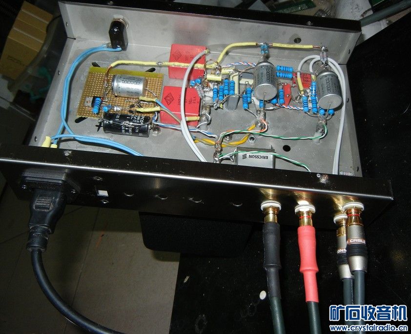

这线路还是很好玩的,不同管子搭配 声音区别挺大,现在整体搭配是第一级是喜万年12ax7,第二级是ge5751,第三极可以用曙光12ax7,这样声音总体比较平衡,如果第三极用喜万年12ax7声音更柔一些

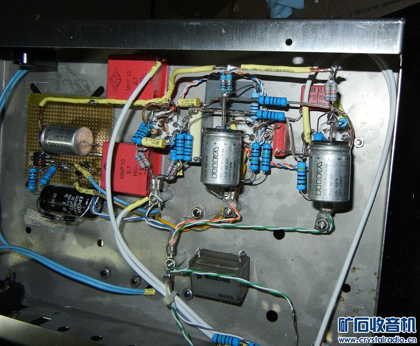

电容搭配试过稳压输出用西门子,声音比较暗少少,用力法做输出滤波整体声音就平衡了,质感提升了,耦合都是威马mpk10 搭配AV  mpk材质的电容...还有ero的

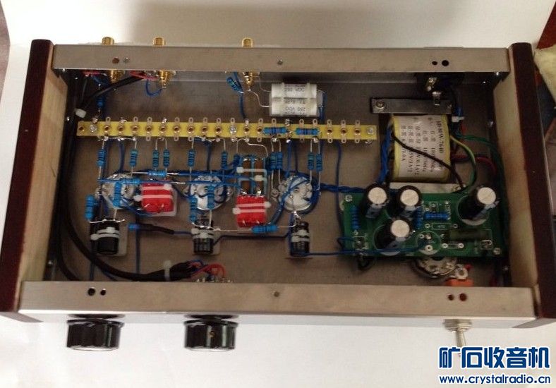

线路之间的连接全部都用元件自身的引脚绕一圈在连接,关于接地,我并没有用搭棚条搭棚,而是就近接地,每一级地线用冷压端子压在一起在用线连接到星形地线,整个地线之间的连接没用焊锡焊接,为避免氧化,冷压端子全部用热缩管套起来,试过母线分级接地,没有分级星形接地好听,分级星形接地背景更安静...
变压器一开始用宁波国产牛,后来换了进口铁心的变压器声音提升很大!!!用交流点灯,变压器灯丝绕组中心抽头用10u薄膜电容接地,这样电流声比较安静了,电流声控制在允许的范围之内了,把音量开到最大,在功放开到比较大的音量时 听不到电流声

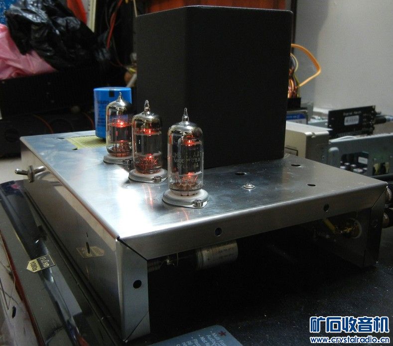

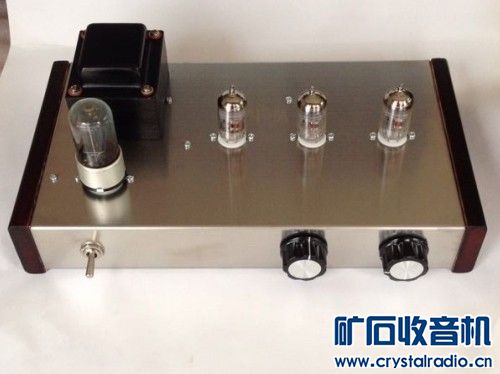

机箱是不锈钢的,考虑到胆机 重心 的影响,还是把变压器移到中间了,之前的变压器位刚好把电容安装在上面,这样一来外观更协调,再就是 重心 问题解决了
总体这个前级用上面说的管子搭配时  出来的声音还是值得玩的,用了这个前级 总体质感好了不少,有贵气...如果输入不串电阻更好听

  做的不错。 左面那个 占位电容,可以换成滤波电感就更和谐了。现在看起来乖乖的。
12AX7增益偏高。电路也得与时俱进。最好把管子换成12AT7或者12AU7之类的中低μ管,更适合现在情况。
曙光的12AX7基本就是翻刻的6N4,没啥意思,也就是后期仿制的“高级”品7025 值得试试。
