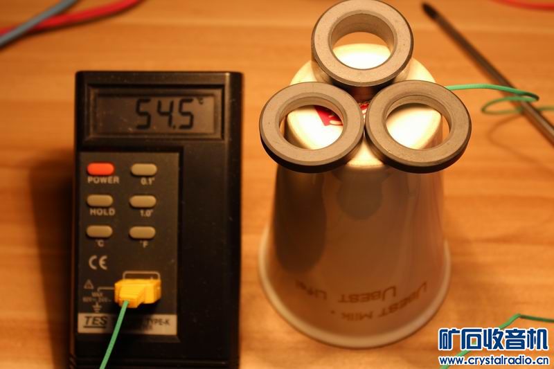

磁环已经到手十多天了,一直想绕个线圈玩儿玩儿,可一想到磁环烘干就头疼,没蜡、没锅,根本炸不了。没办法,因陋就简,有啥用啥吧。
绕制过程:

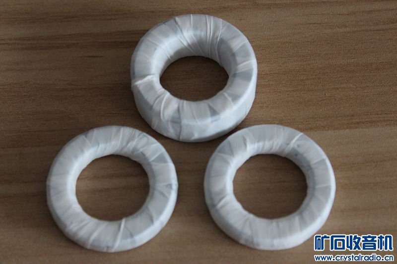

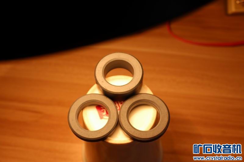

1、磁环烘干,用100瓦灯泡烤(梁兄是炸磁环),调好距离恒温烘干。时间1小时;
2、热缩膜密封,把热缩膜剪成条,磁环烘干后趁热把热缩膜绕在磁环上,电热吹风热缩膜收缩;
3、聚四氟生料带包裹,这是绕线前最后一道程序;

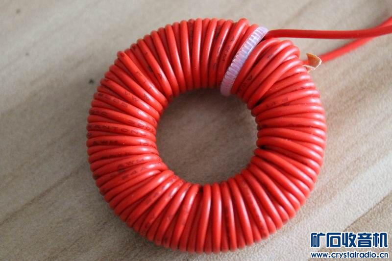

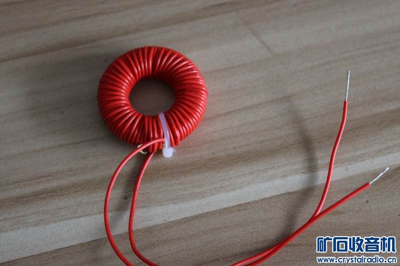

4、绕线圈,因手里暂时没有0.04x175线,用0.07x11镀银塑料线绕了90匝,练练手,实测电感值207uH。
将磁环放在100瓦台灯下
将磁环放在100瓦台灯下
恒温烘干54.5度
恒温烘干54.5度

绕生料带
绕生料带

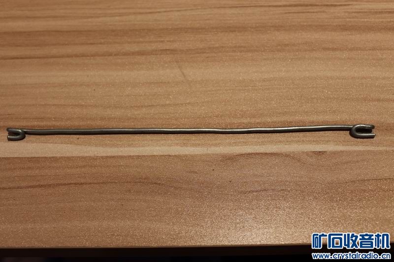

绕线穿梭
绕线穿梭
绕制完成
绕制完成
近点儿看看
近点儿看看
电感量 207uH
电感量   207uH

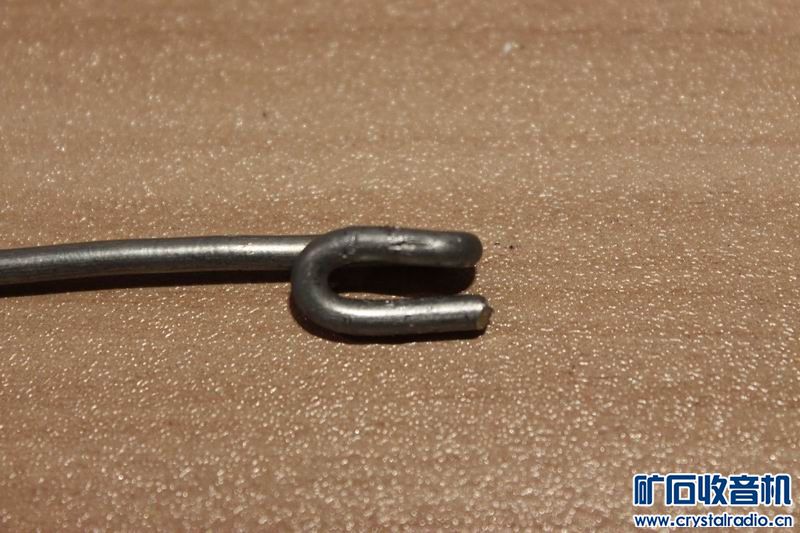

又 绕线穿梭,给看看没线时什么样?是如何做的?这个工具也很好.也一定要学会.

绕线穿梭很简单,就是截一段有点儿强度的铁丝,两端分别弯两次180度,就可以用了。
