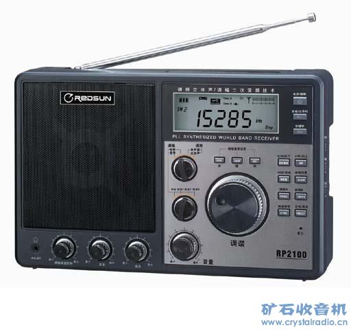

发表于 2009-2-3 10:05:00 | |阅读模式
■全波段数字调谐(PLL)收音机,使用微处理器(MCU) 控制,可控制显示电台频率、本地/世界时间、电池容量、广播信号的强度。
主要器件采用8片功能独立的高品质的集成电路芯片和8粒高性能的场效应管,组成性能优异的收音机电路,具备灵敏度高,抗干扰能力强,背景噪声低,失真小等特点。
调频范围: 87.00-108.00 MHz,中波范围:520-1710 kHz(10K制)、522-1620 kHz(9K制),短波1范围:1711-10010 kHz,短波2范围:9990-20010 kHz,短波3范围:19990-29999 kHz 。
设置调频和短波外接天线插口,进行远距离接收,也可以连接本地调频有线广播网 (CABLE FM)。中波设置独立的500Ω外接天/地线端口,可以使用外接天线和地线,提高中波的接收能力。
■调频精度达10 kHz,调幅精度达1kHz。
设置有AM中频输出,可用于调幅波段其它功能扩展如:CW(电报)、SSB(单边带)、DRM(调幅数字广播)、SSTV(慢速扫描电视)等。
■调幅采取带外高中频(55.845MHZ)的二次变频PLL技术,具有非常好的抗镜像能力,短波优于40dB(100倍),中波优于60dB(1000倍)。
■采用场效应管平衡混频,中波内置数字跟踪调谐技术,短波内置抗强信号干扰技术,使调幅具备非常好抗干扰能力。
特设中波/短波可选择宽/窄中频带宽,还可根据广播信号的强弱来调整高放增益(RF GAIN), 方便在不同电磁环境接收获得最佳的接收效果。
数字旋钮(快/慢/锁定)调谐收音频率功能。
双定时蜂鸣、开机闹响功能,贪睡功能,可编程睡眠关机功能。
按键提示音功能选择,按键锁功能。
用耳机可听调频立体声 。用户也可根据收听情况,关闭调频立体声,以获得更高的信噪比。
设置左/右声道线路输出插口,可把本机做为调谐器,连接音响放大器,取得更好的收听效果。
选用5寸优质喇叭和 BTL音频放大集成电路,设置独立的高、低音调节旋钮,满足使用中对不同音色的要求。
显示屏采用背光照明,可手动选择常亮/8秒熄灯两种照明方式;采取透光按键,可由开关控制按键背光。
■50个电台存储记忆
