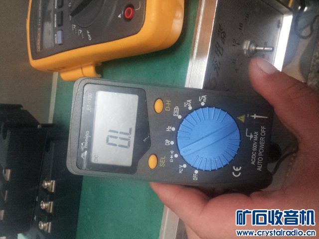

前几年网上买了一个袖珍万用表,说是美国品牌,ET1700,可用了几回就开始显示缺划,再后来根本不开机了,这几天翻出来,研究了一下这个表的电路发现是
ET1700
ET1700
牛屎
牛屎
铲除了
铲除了
FS9721-LP3
FS9721-LP3
焊好了
焊好了
开机正常
开机正常
对比的表
对比的表

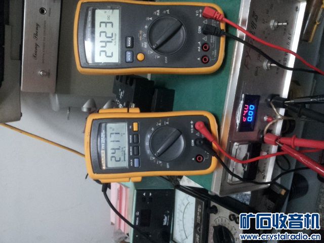

架构的,我的这个表只是用的绑定的芯片,马上网购了一个FS9721-LP3回来,铲除牛屎换上,开机功能正常,参照福禄克111表量了电压,电阻,微调了一板上的DC,AC,可调电位器电压和福禄克111一样,电阻测量速度和福禄克15一样慢,和111比,各项测量速度差远了,这个表和15是用的一样的芯片。
