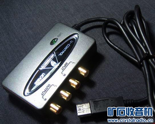

本人有一块UCA200声卡,拿来做音频信号发生和采集时,发现有很显著的1kHz及高次谐波干扰。虽然录点声听听没有问题,分析信号就很不爽了,动态范围牺牲了不少。拆了发现这货就是PCM2902做的,输入和输出分别用了一颗JRC的低电压双运放。我尝试改变信号路径,仍无法改善,结论是这个干扰和电源处理的关系很大。虽然UCA200用了四层PCB布线,在我看来电源隔离都没有好好做。

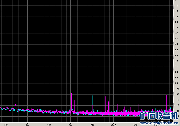

线路输入直接连到线路输出,回放和录音测试 880Hz 信号:
我认为基本上做到PCM2902手册上的ADC指标水平了,比UCA200有明显改善。

百灵达的这个声卡还是不错的,虽然是个入门级的小玩意,但是也没觉得有多差

百灵达的这个声卡一个问题是模拟输入有干扰,用LineOut -- LineIn直连录音测试,分析频谱能看出来。我没有保存截图,因为芯片已经拆掉无法重测了。1kHz干扰的幅度大约在 -80dBFS,此卡用作测试就不爽了。
