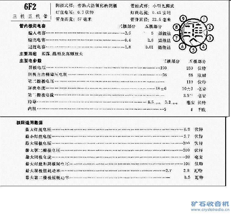

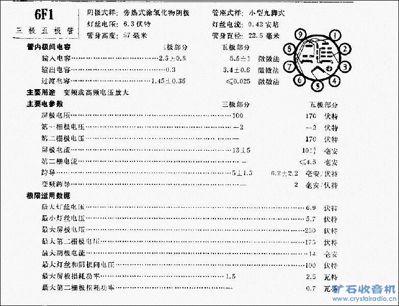

6F1\6F2\6F3是多用途的复合管,可以做放大和功率输出。
  特性见资料。

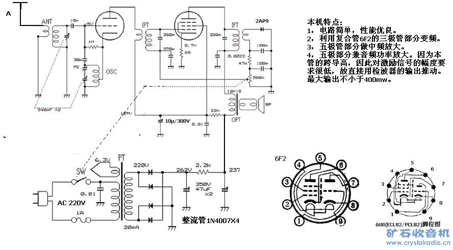

6F1、6F2的三极部分可以做低频电压放大,而五极部分可以做高频、中频放大、再生式检波以及小功率音频功率放大(输出功率0.3W左右)等用途。下面给出一个此类管子做收音机的电路: 6F2 自差式收音机.jpg 6F2超外差来复式收音机.jpg

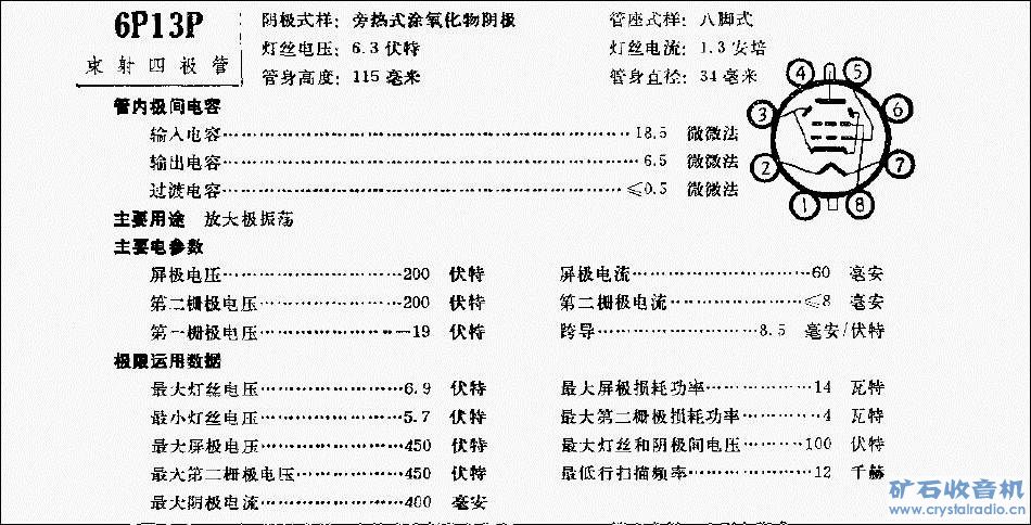

3,6P13P是小功率束射四极管。属于低板压大电流功率管,最适合做srpp电路,见下图: 变压器激励 6P13P OTL功放.JPG

用5极部分做短波再生检波,效果比三极管好。
三极部分作低频电压放大。
半边6N1作功率输出。
另一半边6N1半波整流。
配上超高灵敏度喇叭,全胆2灯机也能声如炸雷。

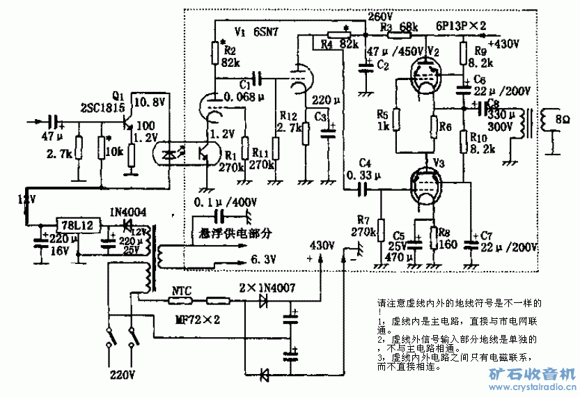

请问那种管子做攻放音质效果好,看了 呜呼 朋友的图觉得6P13P做攻放是不是合适些,用电源变压器做输入、出变压器效果好吗?如果使用6P1的输出变压器能用吗?输入变压器必须得有吗,前边的预放大用什么,用6N2行吗。
与6P1比那个音质好

回复 13# lslz 的帖子
与6P1比那个音质好。
6P13P原本是23——35cm的黑白电视机行扫描输出管。工作于较低板压与大电流状态,最年来用于小功率放大。很适应用SRPP电路。
srpp英文全称是“Shunt Regulaten Push-Pull”中文译意为:并联(分流)调整推挽电路。工作原理见:
1,http://www.hyxd.cn/jdjh/jswz/2007/11/22/doc_14606.shtml
2,http://www.fengbbs.net/space/viewspacepost.aspx?postid=5
我给的是一个简化电路,仅适用小型收音机、MP3等强信号做信号源,不适合弱信号源。输入变压器是用于升压的,可用6P1等输出变压器替代,这时次级要接到信号源,初级接到本放大器的输入端。对输出变压器要求不严格,只要阻抗较低就行。(电路本人也没有试过!)下面给出两份有关6P13P的SRPP完整电路,供你参考: 6P13P单端功放( 光耦 悬浮供电).GIF
