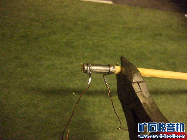

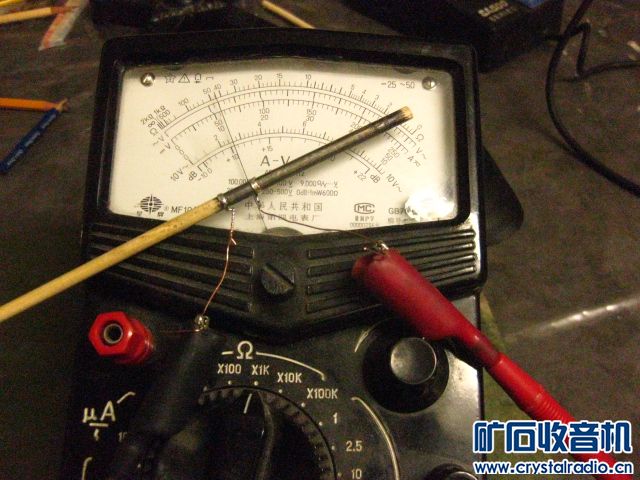

每帖都自我介绍年令的学生网友 B-25,单管机焊好很久了.就差一个200K可调电阻远隔银河. 无法可想.吃饭时拿起筷子.突然想...
自制电阻见照片.实际上用万用表调到200K欧左右.即可串入单管机电路.直接调单管机C极电流.到机子C极电流1mA为止.然后用漆油.甚至用园珠笔油.或松香.来封住整个【用铅笔〔实际上是石墨〕作导体的木芯偏流电阻】.等到日后有机会大量邮购零件.才补买这可调电阻.但如若不换掉.也可以工作经年不变的javascript:;

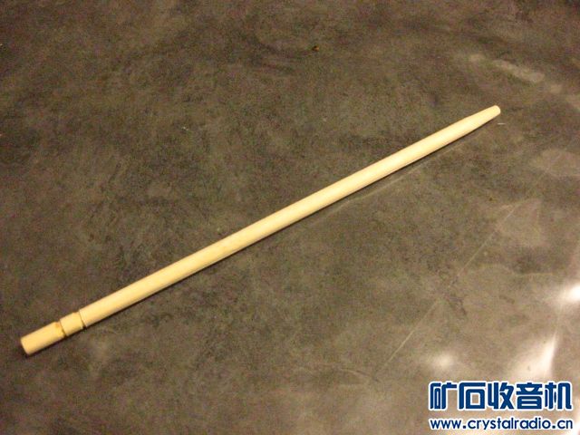

找根表面平整的园木筷
找根表面平整的园木筷

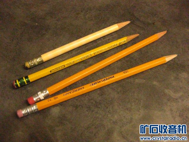

找经测量可导电的铅笔
找经测量可导电的铅笔
先画两个通电圈
先画两个通电圈
扎上铜线
扎上铜线
上钖.利用钖的冷缩使铜线和碳粉紧压无杂音产生
坏事了.均布了碳粉才1M欧
坏事了.均布了碳粉才1M欧
只好用力移近两铜线圈.使电阻达到45K水平实际这要上机测C极电流的
剪去多余部分
剪去多余部分
剪好后要用油漆封好.以防变值
剪好后要用油漆封好.以防变值

不知道各种铅笔芯电阻率是怎样的?
不巧.查了一下手头几十支铅笔都是HB的.无法实测一个准确数给你.一般大B电阻小.大H电阻大
不巧不巧又刚巧.找到一支2H了.  HB;0.152欧/1mm.   2H; 0.3欧/1mm.   这证实了上说;大H电阻大
