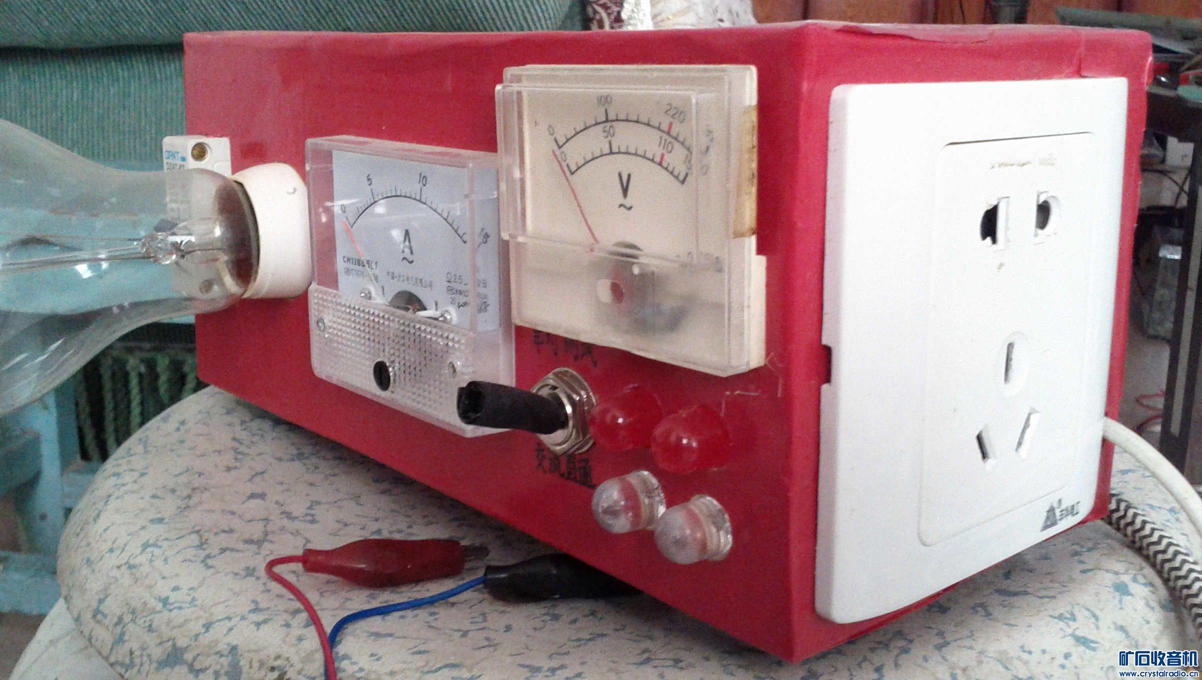

看看我作的电磁炉维修工具

电闸一般是空气开关,它的动作速度要快于电磁炉保险,所以装有漏电保护器或空气开关的用户在电磁炉烧IGBT ...
电磁炉的保险管还完好无损。
保险偏大,山寨货常见的
发表于 2014-9-12 22:41:23 | 显示全部楼层
呵呵,大家的方法都挺好。说说我的方法,我使用一只30W1:1隔离变压器,在修理开关电源时从不用接负载,也不用担心烧IGBT管。在开关电源所有故障都修好后就可以直接上负载,所有开关电源通吃。大家可以试试。

你在逗我吧,一看注是算功率的。不是修什么东西的。

电磁炉串个灯进去维修很多时候是会误导维修者的……

请教下,电磁爈断开负载通电,是不是会出烟花的?
