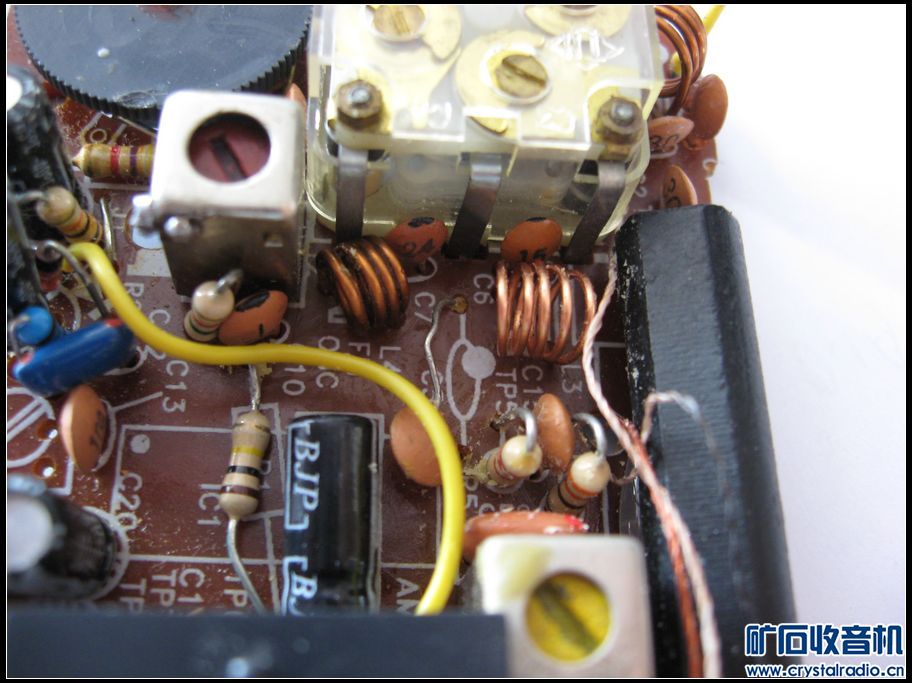

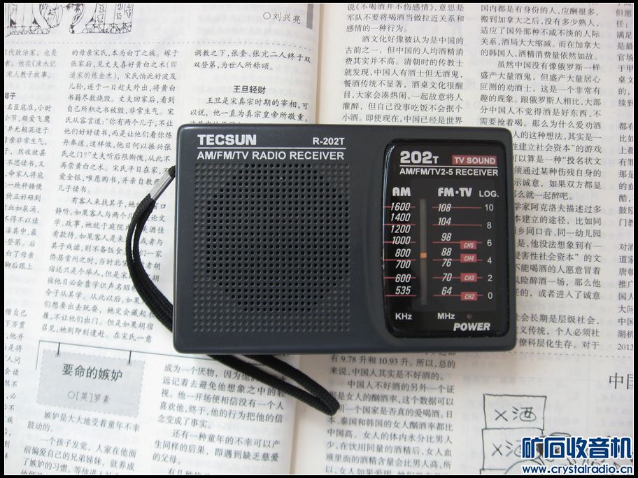

有了自己的固定收入后,陆续买了很多的收音机,包括手调的、数字显示的、数调的、DSP的等等。但是再先进的技术,再牛B的指标确再也找不回当年的感觉了,广播节目也基本上没有了收听的价值,要么是老专家在卖药,要么就是在不断的放歌。于是决定不再买收音机了,但手头没有最早使用的那种简单的2波段指针收音机,于是决定再入手最后一个留作纪念。就去花了10块钱淘了一个2手音量电位器有故障的德生R202T,收到后就打摩了一番,拍了点PP发上来
音量电位器接触不良好处理,用无水酒精洗了下就行
试听后发现存在好几个问题:人体感应很严重,在手里拿着听着还行,一放下就听不清。64-108的频率范围太大了,FM电台挤在很小的区域里,调台相当困难
楼主主要听FM波段,该机型的鉴频用的是中周,反复调整发现效果不明显。作为一名业余爱好者,手里称的上仪器的东西只有一个万用表,于是就放弃了调整,拆了一SONY收音机上的两脚鉴频器换上。
下图中蓝色的就是
顺便把这个三脚的滤波器换成了TDK品牌的,但和没换之前区别不大或者是没有
将原机的FM OSC和RF线圈拆除,按照Datasheet里的参数自己找漆包线绕成下图中的样子,找到合适容量的电容焊到原来空着的位置上(C6、C7),再略为调整一下线圈,完成了88-108的的频率覆盖
从旧板子上找来一个的87-108的滤波器
拆除原来由LC组成的滤波电路
换好以后的样子
经过以上的打摩,机器有了很大的改善。由于频率覆盖范围减小了一倍多,电台与电台的间隔也大了一倍,调谐比以前容易多了。
人体感应现象基本木有了,调好台后随便一扔电台还是一样的清晰,于是该机有了实际的收听价值。
冷门的DIY,随便发发,作为结束折腾收音机的纪念,仅此而己,谢谢观看!
