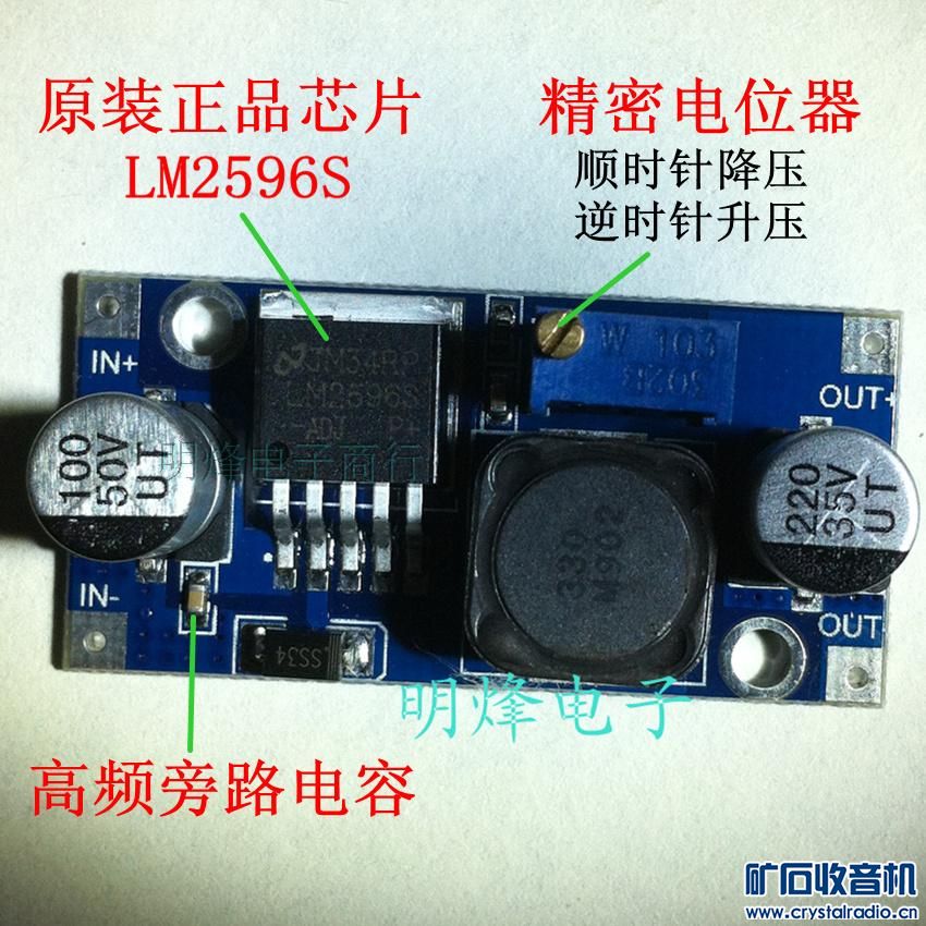

我的玩具机器用两路电,一路9V ,一路3V 我就想用一个9V电源 分成两路电  一路直接9V接小电机工作,一路9V 加降压板稳压输出3V ,【原来的3V是两节7号电池供电】现在问题来了,电源直接驱动电机工作正常,接降压板输出也正常 不过板子发热太厉害!我咨询卖降压板的卖家,给的答复是输入电流要在1A一下才行! 我的电源是9V4A的 需要接个多大的限流电阻才能解决问题? 电阻是并联还是串联使用? 选几瓦的电阻合适!请老师给解答下,谢谢!

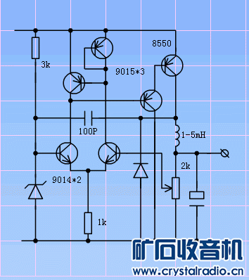

如果3V电源对纹波没有要求,可以用开关式降压板。
我最近设计了一款分立元件的开关式降压稳压器,效果不错,你可以试试。
稳压管使用2.5V左右的,可以用LED作稳压管,或者使用TL431。

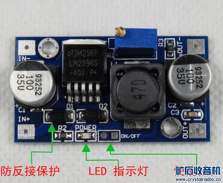

sheshou1 发表于 2014-8-26 21:55
关键是我买的现成的降压模块,接电源用发热量太大了,卖家说是我的输入电流高的缘故,我就想问下加多大的电 ...
电流的大小是由负载决定的,你应该看看你的3V负载电流有多大。商家的说法是在推诿或者他也是一知半解。5楼的建议很对,或采用LM2596-3.3的模块,如下图所示
输入5-30V   /输出固定3.3V /最大2A工作电流
如果还要求非标电压值,可以选用可调型的,如下图:
可调型指标:
输入电压范围:4.75V-35V
输出电压范围:1.25V-26V
输出最大电流:3A(峰值电流)
连续工作电流:2A(输出总功率20W以内)
以上均为个人意见,仅供参考,祝你成功。

现成的降压模块,如果你的负载电流在它允许的范围内,但发热量太大,是那模块的质量问题。卖家说是输入电流高的缘故,则完全是 扯——蛋 ,输入电流大小取决于负载电流的大小和这DC-DC转换器的效率,你根本无法修改的。

问下老师,我买的就是这种芯片,就是发热量大,是什么原因啊!
 楼主| 发表于 2014-8-27 21:33:37 |
是卖家这种板子不行还是其它问题! 就是发热量大!一通电就发热,一会就烫手!沾上了小散热片 还是热!
