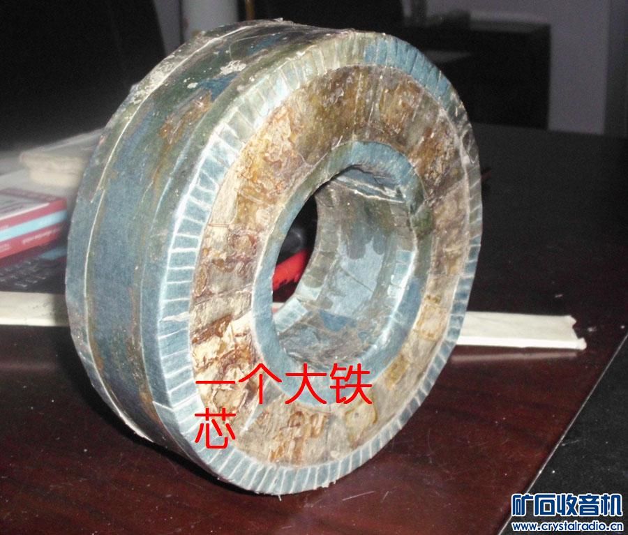

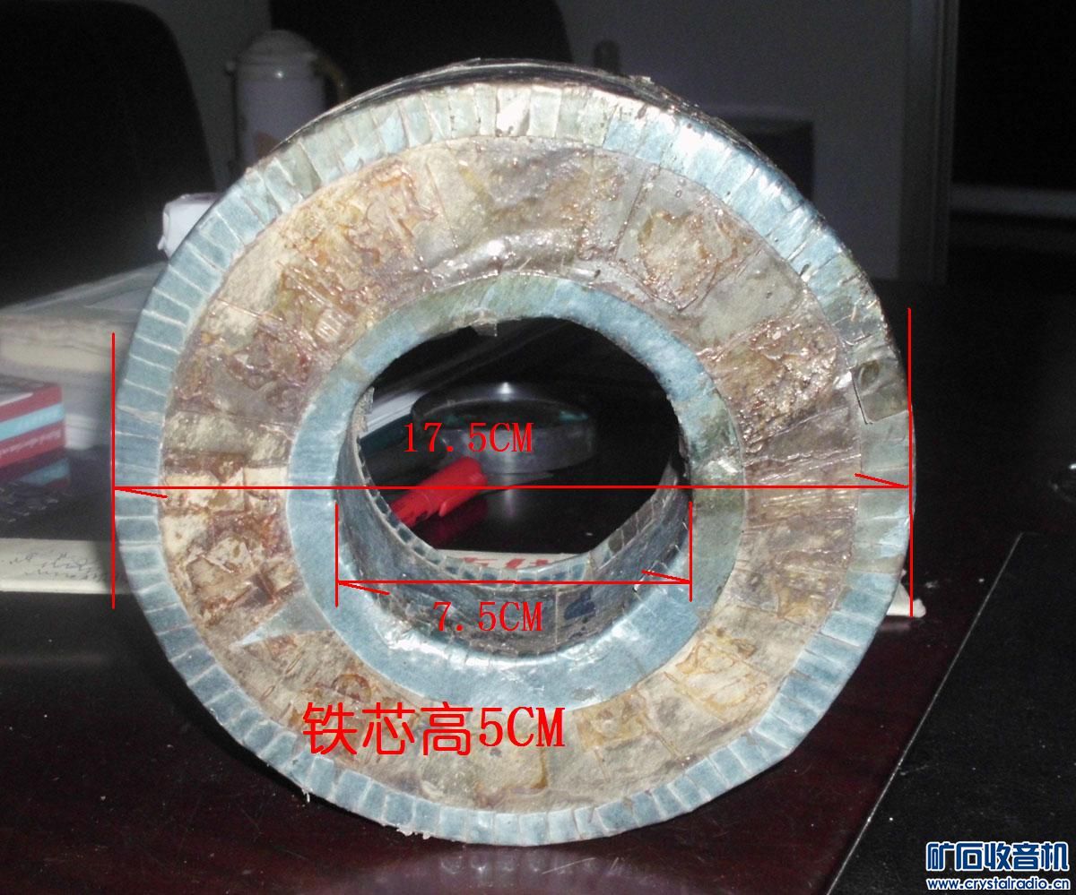

15年前废品淘的大铁芯。外径17.5厘米,内径7.5厘米,高5厘米。做成环形变压器有多少瓦?伏匝多少呢?求帮助。

铁芯截面积5*(17.5-7.5)/2=25平方厘米。按10000高斯计算,功率400W,1.8匝/V。

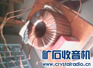

不会只有400W吧  我一个绕好的  直径130  高60的(成品尺寸)还24VX14A   算下来近350W

谢谢诸位。心里有数了。400瓦是理论基础。600瓦是经验数据。我取中间500瓦(400/0.82)。初级线径1.16mm,360圈,两层,第一层182,第二层178。

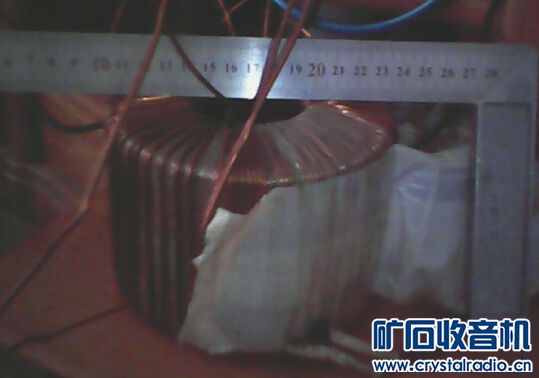

http://www.crystalradio.cn/thread-386792-4-1.html
 楼主| 发表于 2014-8-26 11:26:46 |
lck88lck 发表于 2014-8-26 10:34
我的这牛是每伏1.1匝的
朋友这头牛不小。有800??8*4截面
