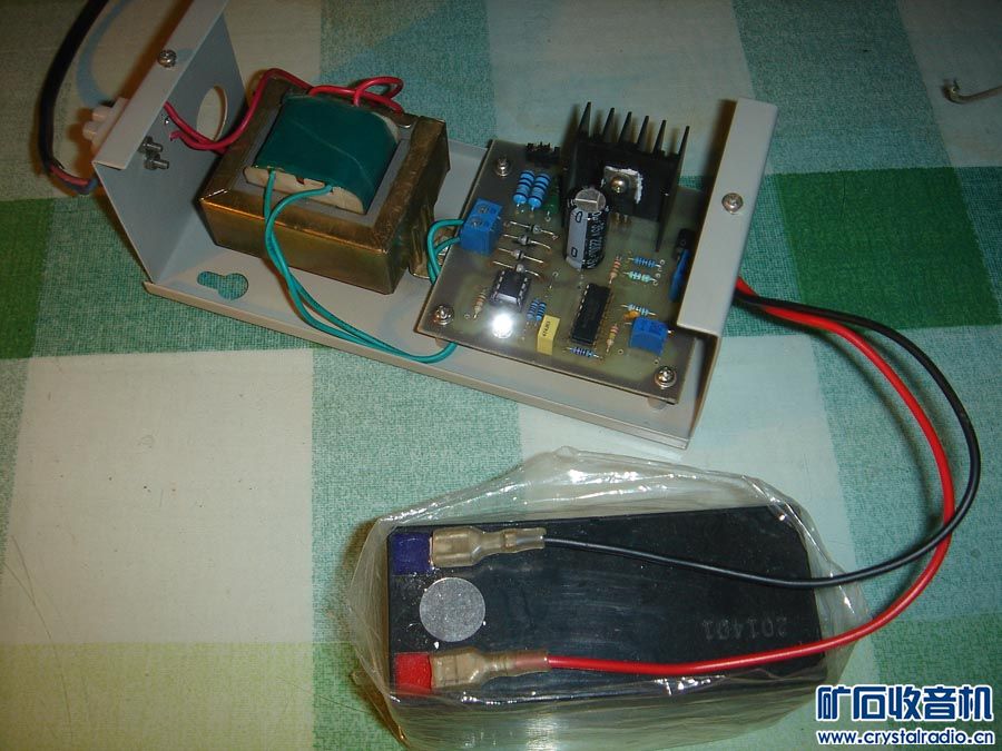

前天晚上刚躺下没多久,听见屋子里啪的一声,凭借多年的经验,感觉像是短路的爆裂声
迷糊中起来巡视一圈,220V交流供电正常,除了正在充电的充电器外没有别的电器在线,于是又继续睡去了
不料不多会儿就闻见元器件过热散发出来的糊味,立刻跳起来,开灯发现充电器有少许烟冒出
迅速切断电源,由于当时已晚,第二天又要上班,确认没有火灾隐患后,蓄电池转备用充电器充电,待有空再检修
这个充电器是之前自己做的,用了很长时间一直工作正常,充电效果也很好,平均每日工作9小时

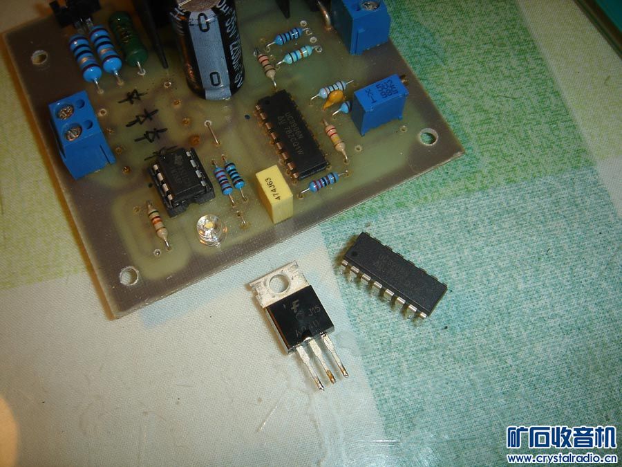

核心是TI的UC3906,高精度铅酸蓄电池充电控制电路
4段式充电,电流分250mA,500mA,750mA一共3挡,平时用250mA充12V 1.3Ah蓄电池
今天有空把故障的充电器拆开来检修一番,

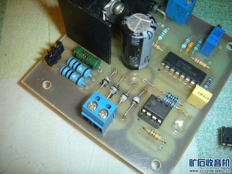

专科检查如下:   调整管2SA940上可见焦糊物质渗出凝固后残渣,尺寸为1.5mmX1.5mm,电流采样电阻可见过热痕迹,漆皮发焦未脱落;通电测试,充电管理芯片UC3906发热,温度为烫手,未见烟雾,电弧,红热。涓流充电电阻发热,温度为烫手,未见过热痕迹。充电指示灯常亮。其余元件未见异常。
辅助检查: 输入交流18V,测主滤波电容端电压21.8V,输出电压21.6V,涓流电阻端电压7.3V,UC3906电压采样端电压4.1V。
                   低压交流侧空载电流:93mA。
初步诊断:1、充电调整管击穿
                  2、UC3906损坏?
诊疗经过:拆除原调整管2SA940,因无相同型号,暂用TIP127替换
          通电测试,输出依然为21V,UC3906温度有所上升,但是温热不烫手,涓流充电电阻发热状况未改善
          考虑UC3906损坏,予以拆下,更换全新UC3906
术后病理报告:1、送检2SA940 PNP三极管拆机件一只,可见B-C结击穿,正反向直流电阻0.1Ω
                          2、送检拆机UC3906集成电路一只,可见各脚间直流电阻与全新UC3906严重不符,15、16脚间直流电阻仅3.1Ω

4、低压直流滤波后空载电压21.6V,远低于正常25V,考虑整流滤波系可能存在故障
经查,滤波电容未见异常,4只1N4007整流管中,一只在线压降0.179V,另三只0.5V左右不均一
确认整流系存在故障

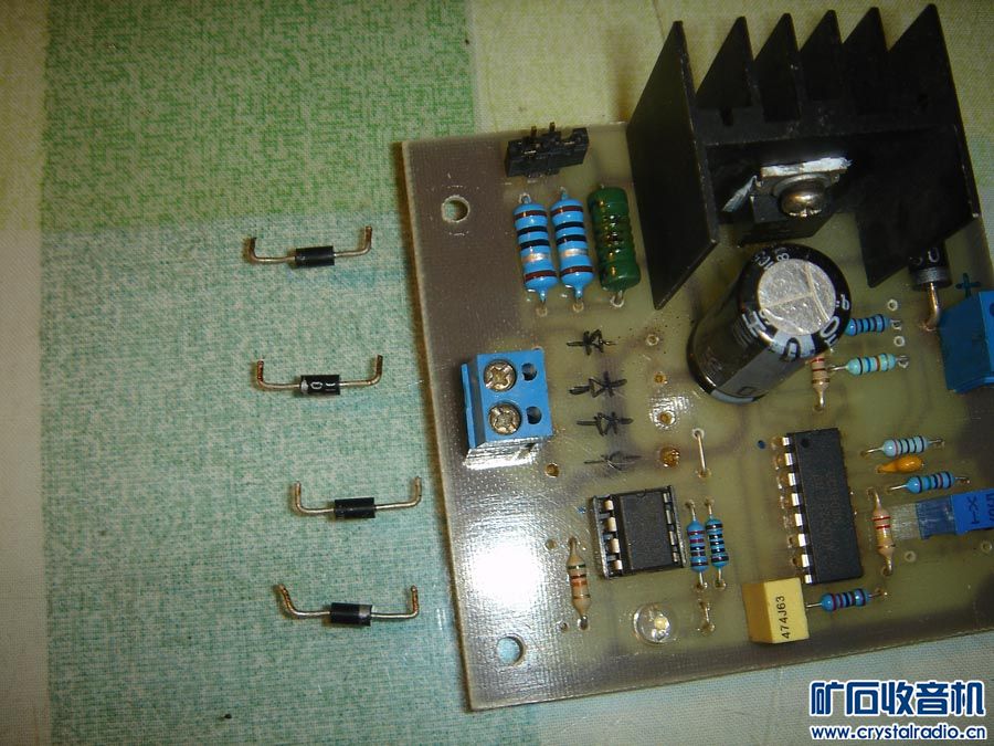

将整流二极管全部卸下准备进一步检查

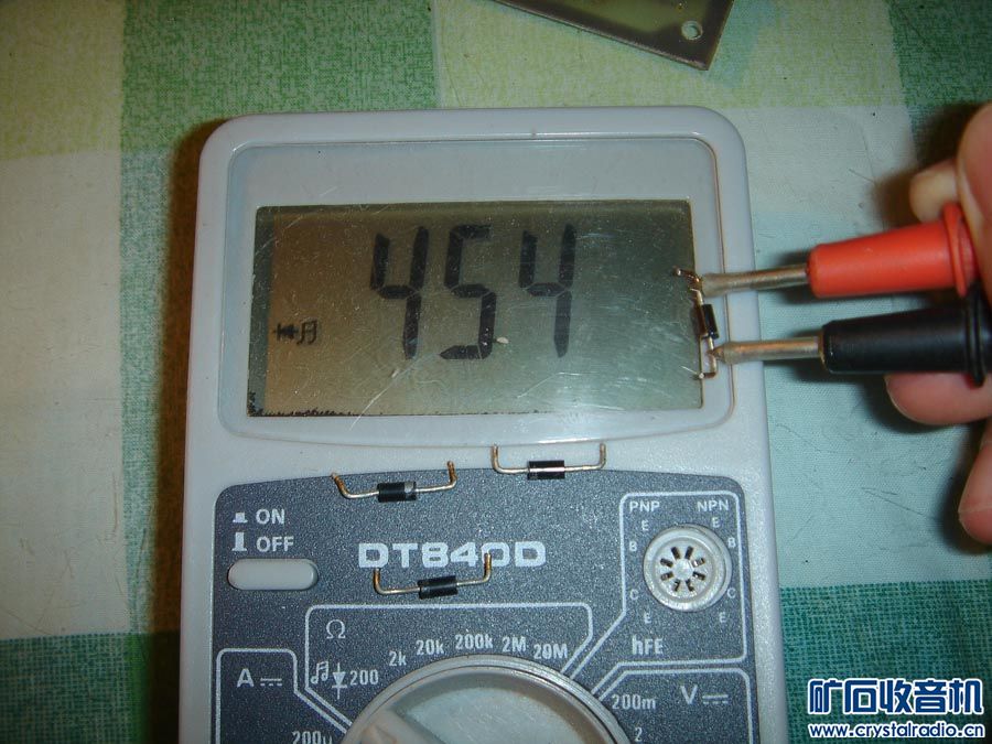

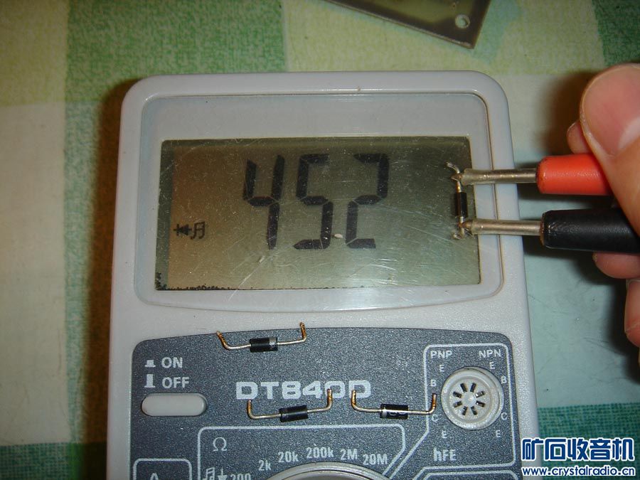

拆下4只整流二极管,用万用表二极管挡检测,检测结果如下
其中一只压降和其余相比差异明显
此时故障原因明了,某只二极管出现故障,初步判断应该为软击穿,在高电压,电流大时失去整流能力
导致桥式整流工况被破坏,脉动直流输入,输入电源不稳,可能使UC3906内部调整管击穿,15、16脚对地短路后,
调整管2SA940  B极接地,过大的Ibc导致2SA940 B-C结击穿,形成电源对地短路
于是调整管爆裂,管芯熔融,过大的电流产生高温,烟雾形成
考虑该组4只二极管出自同一批次,应集体予以更换
因库存告罄,采用威世 BYV26C代换
更换完毕
换下元件合影
再次检查周围元件未见异常

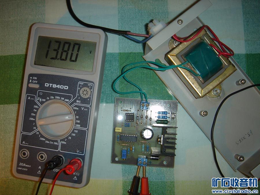

通电测试,输出13.8V,为正常输出电压
接通蓄电池测试,蓄电池现已充满电
20W射灯放电10秒后接通充电器,监测可见明显3段充电电流变化
常规复位线路板,安装机壳,至此该充电器维修完毕
出院诊断:1、整流二极管不良/软击穿
                   2、充电调整管击穿
                   3、UC3906损坏
维修费用:UC3906  ¥ 35.00  TIP127  ¥ 1.00  BYV26C    ¥ 0.50X4=2.00
                  共计:¥ 38.00
