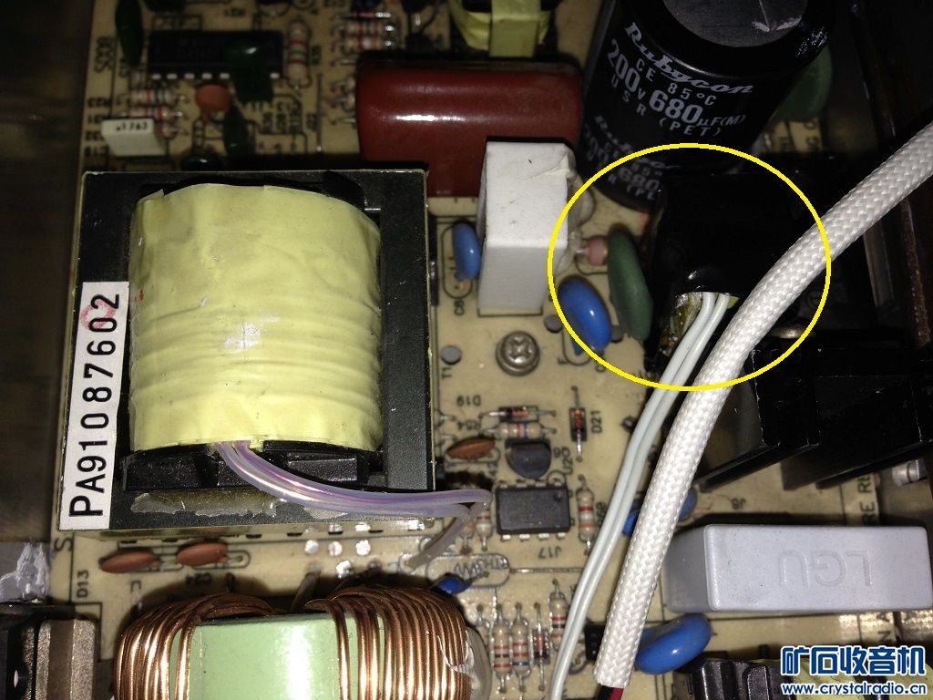

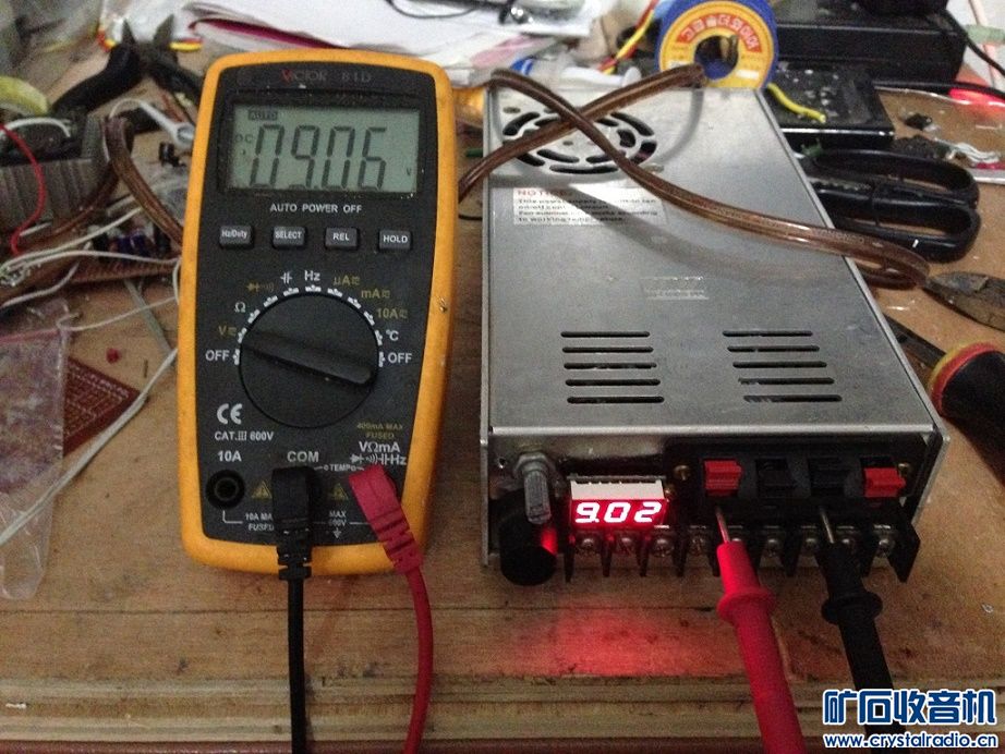

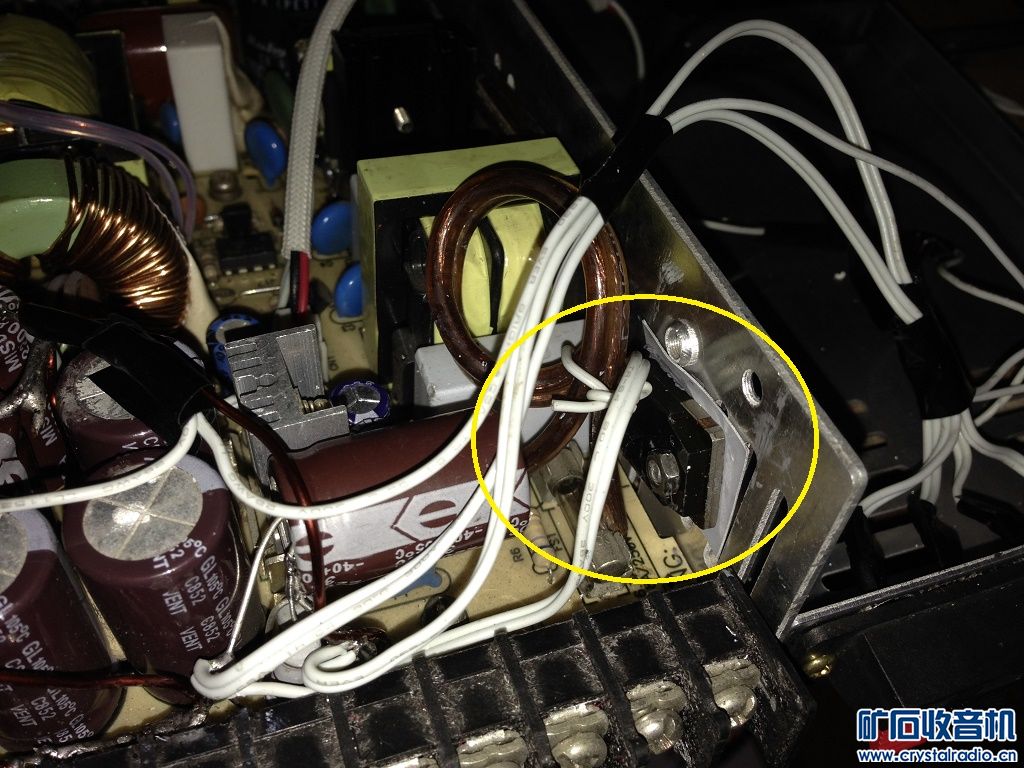

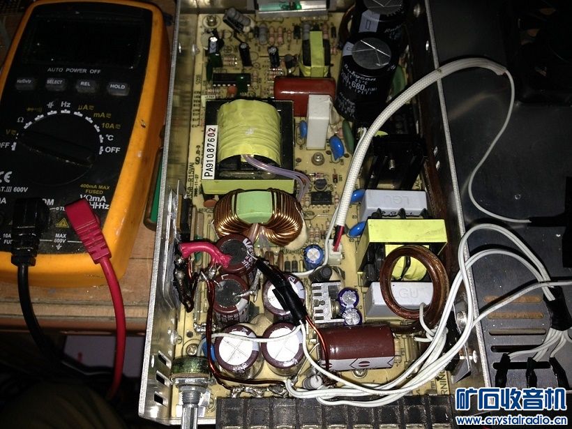

自己用环牛设计了一款80W的线性电源,实际使用起来有点力不从心,虽然使用了3档输入电压调节,调整功率管压差不会超过10V,却还是升温很大,经常启动自动散热风扇,外壳也热热的,夏天用起来很不爽,于是萌生了搞一个大功率可调的想法.
要想高效率,开关电源是首选,挑选了明纬开关电源 S-350-27,价格低,二手9新到手才60多元,使用494方案,给改可调增加了便利.本来打算使用一次开关稳压二次线性稳压来滤波,谁知,买来的lt1083不给力,使用在32V时,击穿了控制极,烧毁我的可调电位器,干脆,直接开关稳压输出吧, S-350-27还真给力,输出2.5V-32V调节一点压力都木有,不会保护不会自激.,把494 2脚自带的1K微调电位器换个地方,腾出位置安装调压电位器,俩一个粗调一个微调直接连接输出和494的2脚,原输出切断加一个肖特基隔离再加3个2200U的电解滤波再输出,494供电我植入一片LED恒流供电模块.输出15V/350ma,足够原控制电路以及散热风扇和外加的电压表供电使用.看图.
补充内容 (2014-8-23 21:28):
乖乖,图片描述错误了,应该是9V,怎么编辑呢.
全局图
全局图
控制电路加的电源模块
控制电路加的电源模块
输出电子负载恒定消耗125ma
输出电子负载恒定消耗125ma
5V输出
5V输出
20V输出
20V输出

 楼主| 发表于 2014-8-23 21:30:11 |
my1048 发表于 2014-8-23 20:35
20V输出偏差有点大
额,不好意思,图片错了  ,还找不到编辑按钮.
