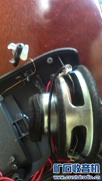

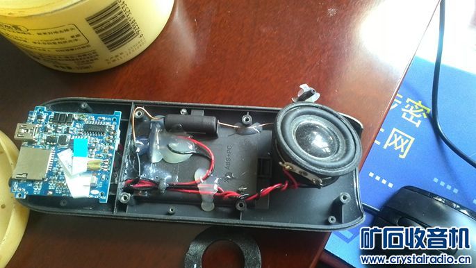

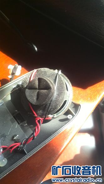

这个小喇叭为什么接4根线,难道它是高低音同盆?
电脑一楼不能发图,图在二楼。

发表于 2014-8-22 16:10:53 |
是不是双音圈的
发表于 2014-8-22 16:56:38 |
双音圈喇叭。曾见到过。

发表于 2014-8-23 09:16:13 |
确实是双音圈,现在很多播放器就用这个
