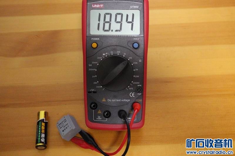

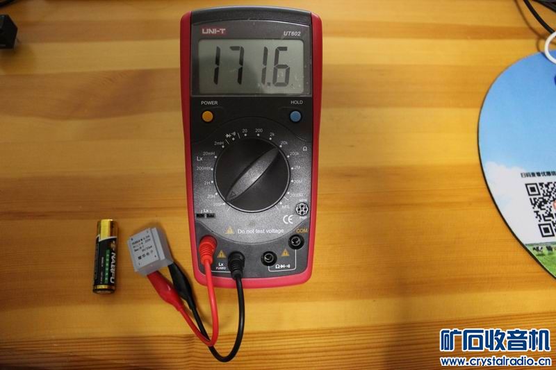

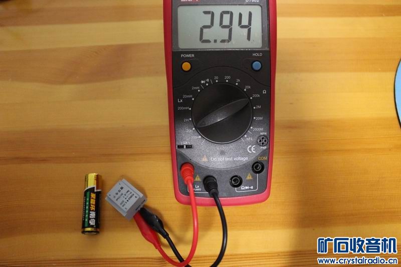

几年前买的微型电源变压器,0.3VA,220V/9V,一直没用,前两天组装了一付舌簧耳机,把它俩组合在一起,灵敏度很高,输入一端接铝合金窗,另一端用手捏住,有很大的嗡声,而不用变压器只用舌簧耳机或4000欧电磁耳机,声音非常小,几乎听不见。
组合后接在大环矿机上,原来几个弱台音质清晰,不再有失真的感觉,可能是这小变压器的高阻抗提高了检波效率。
初级电感:171.6H
初级电阻:  18.94kΩ
次级电感:    2.94H
次级电阻:120.3Ω
舌簧耳机:阻抗300Ω,两只并联。

初级电感量171.6H
初级电感量171.6H
初级电阻18.94kΩ
初级电阻18.94kΩ
次级电感量2.94H
次级电感量2.94H

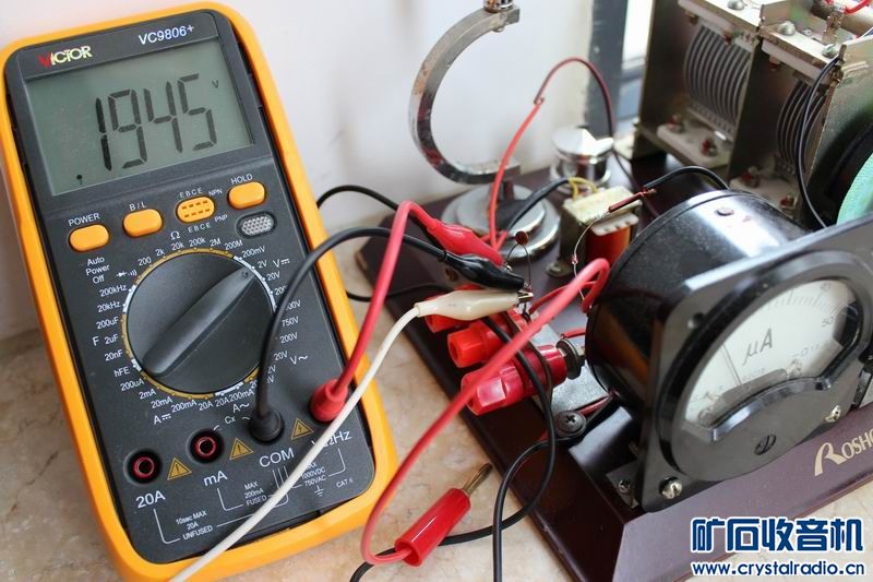

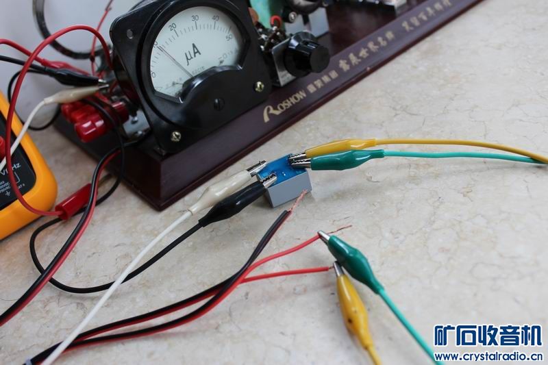

 楼主| 发表于 2014-8-22 15:11:26 | 显示全部楼层
接在大环矿机上
负载直流电流
负载直流电流
变压器初级直流电压
变压器初级直流电压
发表于 2014-8-22 15:42:49 | 显示全部楼层
矿石机输出阻抗匹配很重要。
