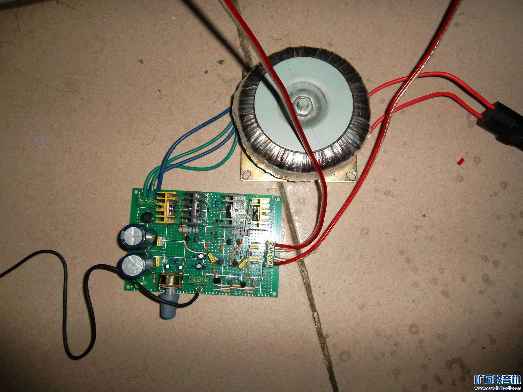

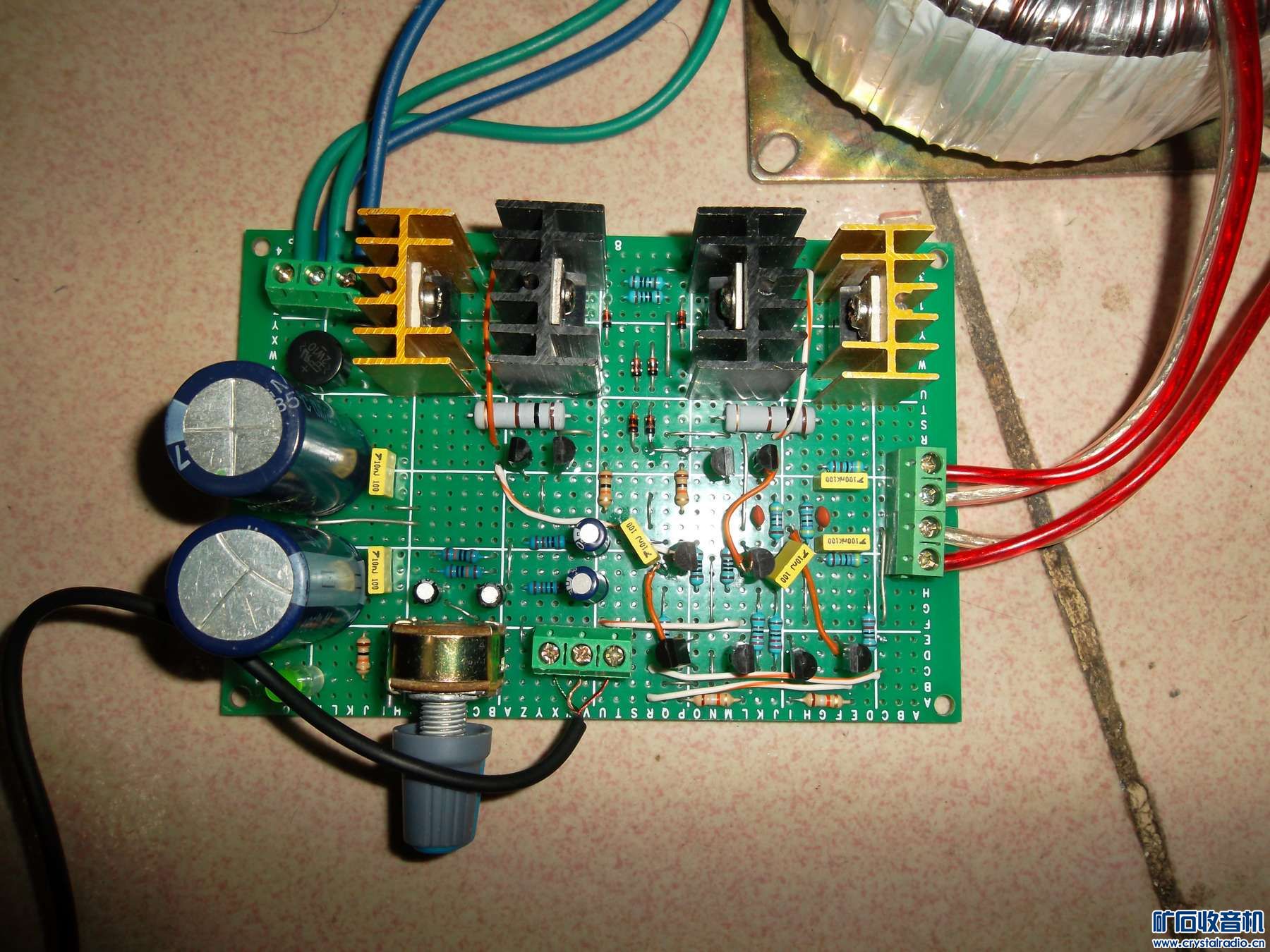

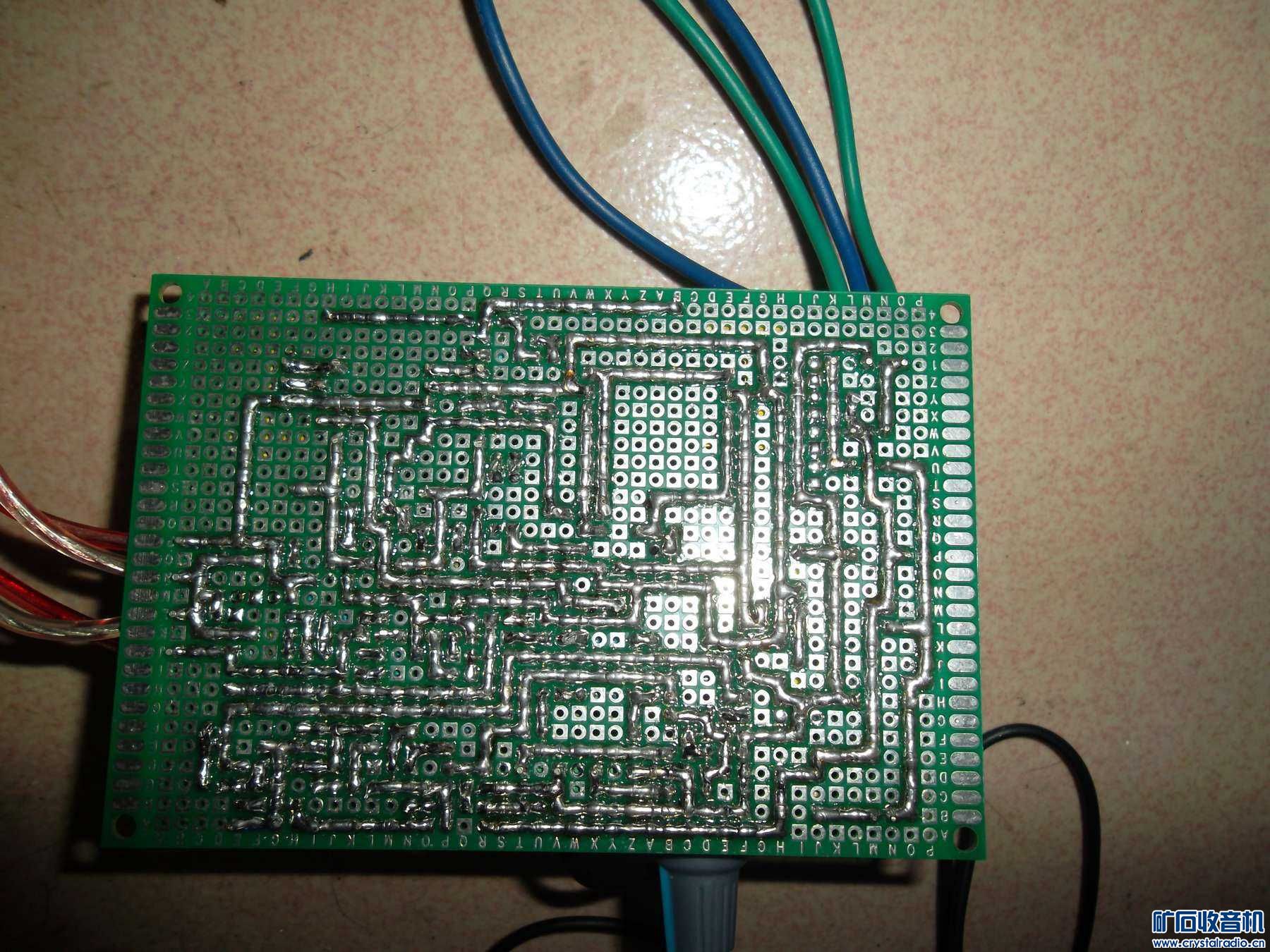

前天晚上下班回来弄了两三小时,主要是准备所有元件,然后焊接了大概1/4的电路,昨晚下班塞车结果回来也只有两三个小时时间,昨晚匆匆忙忙焊接完了,就因为赶时间睡觉,导致其中一声道VT3的C极搭到VT1的C极去了,所以那声道不正常,后来睡觉了,睡不着的时候想明白了问题出在这里,今晚回来一看果然是,然后把飞线改一下就行了,通电用信号发生器合并两声道输入,示波器测输出,两声道的波形几乎完全重叠,行了。
看图,相信大家看出了我有强迫症了吧,呵呵,要不是赶时间,不会用这么多跨越式飞线的,凑合吧,也就收尾几根,懒得去弄了。
现在听了一个多钟,声音我真不会评价,感觉还不错,不会听着不舒服,听久了习惯了觉得还可以啊,这玩意发热量很低啊,功率好像跟集成功放TDA2030差不多,但是温度低N倍。

擦,这东西开3/4音量几乎不发热!
第一次碰到这么低温的
