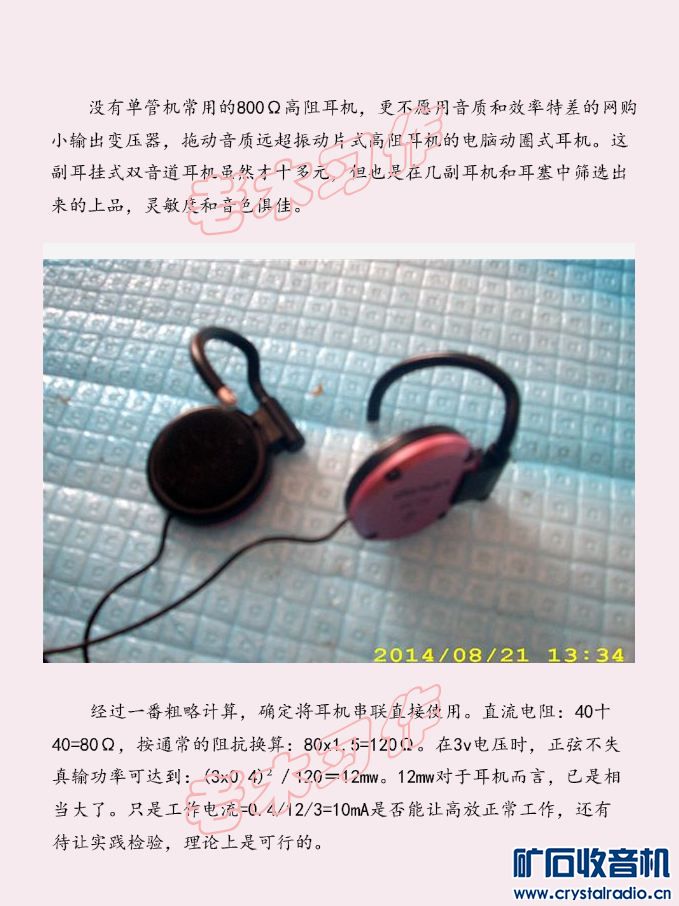

重复贴图看得有点费劲。单管机用mp3和电脑耳机的效果确实好,不过音量太大容易损伤听力

您用的新元件,能按新元件在一个电路图吗?能按新元件管脚,做一个实体接线图吗?好照做!
最后 电源要是2.7V 后,什么元件要变,变成多少,谢谢!

原来图只是单声道
这样修改,可是双声道,有些立体声

另外楼主这句话    超外差级能收到台都能收到 是错误的,只能说超外差机能收到的强台,大部分能收到
